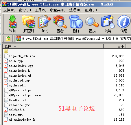

之前學(xué)了一下Qt,然后做了一個(gè)串口助手。功能測試穩(wěn)定!初學(xué)者可以參考一下!
串口助手-精簡版-V3.14
作者:
    付強(qiáng)
    bearfq@126.com
時(shí)間:
    2018年1月19日 10:50:53
實(shí)現(xiàn)功能:
    1.串口收發(fā)
    2.保存數(shù)據(jù)到本地
    3.打開本地?cái)?shù)據(jù)文件
    4.調(diào)整波特率等參數(shù)
測試實(shí)現(xiàn):
    性能穩(wěn)定
源程序如下:
