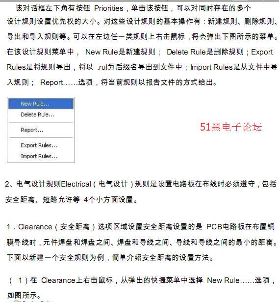

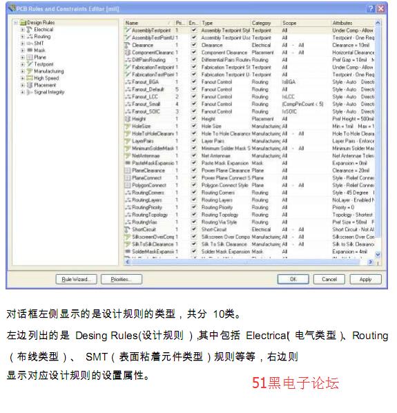

對于 PCB的設計,AD提供了詳盡的 10種不同的設計規(guī)則,這些設計規(guī)則則包括導線放置、導線布線方法、元件放置、布線規(guī)則、元件移動和信號完整性等規(guī)則。 很大程度上,布線是否成功和布線的質量的高低取決于設計規(guī)則的合理性,也依賴于用戶的設計經(jīng)驗。對于具體的電路可以采用不同的設計規(guī)則,如果是設計雙面板, 很多規(guī)則可以采用系統(tǒng)默認值,系統(tǒng)默認值就是對雙面板進行布線的設置。1、設計規(guī)則設置
完整的pdf格式文檔51黑下載地址(共14頁):
AD中關于PCB規(guī)則的設置.pdf (905.75 KB, 下載次數(shù): 327)
