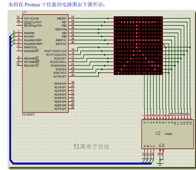

PIC16F877 C語言彷真12例 ,初學(xué)PIC單片機C的福音.

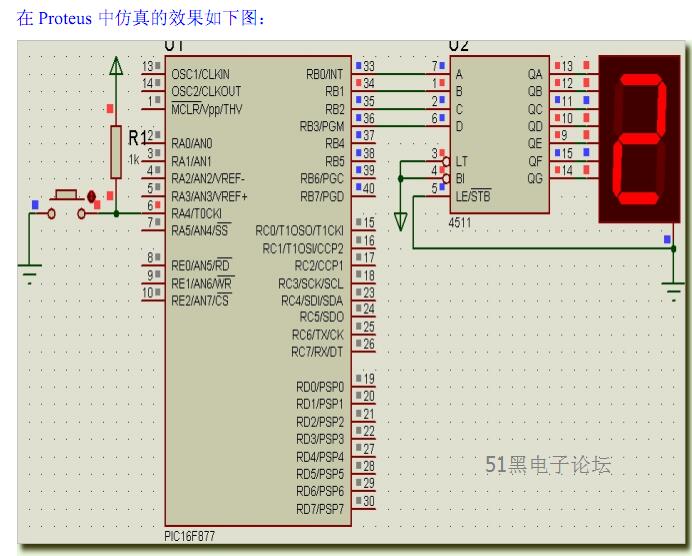

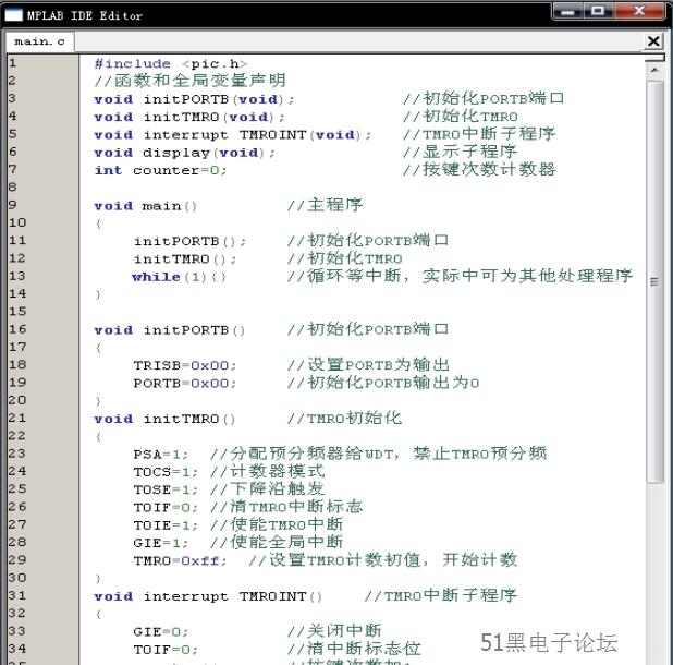

第一個 PIC的 C語言實例----Proteus 仿真 TMR0 計數(shù)器
本例構(gòu)思如下,利用 TMR0 的計數(shù)器功能,來記錄外接按鍵的按鍵次數(shù),并在中斷程序中將按鍵次數(shù)通過數(shù)碼管顯示出來。開始時,數(shù)碼管顯示 0,一旦有按鍵按下,TMR0 將記錄其次數(shù),并產(chǎn)生中斷,在中斷程序中將按鍵次數(shù)轉(zhuǎn)化為 BCD碼,并通過與 PORTB 口相連的 BCD to 7 Segment 轉(zhuǎn)化器 4511 將BCD碼轉(zhuǎn)換為七段數(shù)碼管的輸入數(shù)據(jù),然后在七段數(shù)碼管上顯示出來。為了簡化實例,當(dāng)按鍵次數(shù)大于 9次時,計數(shù)器將返回到 0。
將源程序生成的代碼裝入 PIC 單片機,點擊仿真按鈕,即可看到仿真效果。仿真中的一個畫面如上圖所示。
