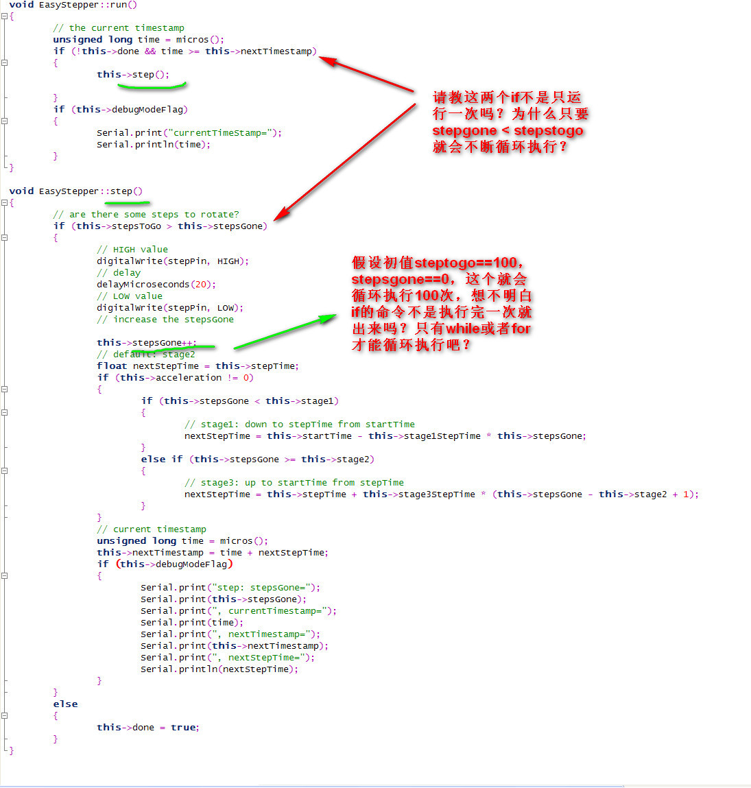

在學(xué)習(xí)使用“大連好人”的EasyStepper的步進(jìn)電機(jī)控制庫(kù)函數(shù)。
在看EasyStepper.cpp文件,看到圖片中這個(gè)內(nèi)容非常困惑。明明是if的命令,為什么程序能不斷的循環(huán)?
請(qǐng)大家指教。附件是完整的EasyStepper庫(kù)文件。
[attach]106354[/attach]

  123.         if (this->stepsToGo > this->stepsGone)
  124.         {
  125.                 // HIGH value
  126.                 digitalWrite(stepPin, HIGH);
  127.                 // delay
  128.                 delayMicroseconds(2);
  129.                 // LOW value
  130.                 digitalWrite(stepPin, LOW);
  131.                 // increase the stepsGone
  132.                 this->stepsGone++;
  133.                 // default: stage2
  134.                 float nextStepTime = this->stepTime;
  135.                 if (this->acceleration != 0)
  136.                 {
  137.                         if (this->stepsGone < this->stage1)
  138.                         {
  139.                                 // stage1: down to stepTime from startTime
  140.                                 nextStepTime = this->startTime - this->stage1StepTime * this->stepsGone;
  141.                         }
  142.                         else if (this->stepsGone >= this->stage2)
  143.                         {
  144.                                 // stage3: up to startTime from stepTime
  145.                                 nextStepTime = this->stepTime + this->stage3StepTime * (this->stepsGone - this->stage2 + 1);
  146.                         }
  147.                 }
  148.                 // current timestamp
  149.                 unsigned long time = micros();
  150.                 this->nextTimestamp = time + nextStepTime;
  151.                 if (this->debugModeFlag)
  152.                 {
  153.                         Serial.print("step: stepsGone=");
  154.                         Serial.print(this->stepsGone);
  155.                         Serial.print(", currentTimestamp=");
  156.                         Serial.print(time);
  157.                         Serial.print(", nextTimestamp=");
  158.                         Serial.print(this->nextTimestamp);
  159.                         Serial.print(", nextStepTime=");
  160.                         Serial.println(nextStepTime);
  161.                 }
  162.         }
  163.         else
  164.         {
  165.                 this->done = true;
  166.         }
  167. }
  168.
  169. boolean EasyStepper::isDone()
  170. {
  171.         return this->done;
  172. }

angmall 發(fā)表于 2018-3-30 11:08
這段是參照網(wǎng)上編碼器讀取程序?qū)懙淖x取步進(jìn)電機(jī)控制脈沖的程序
請(qǐng)總工來(lái)指點(diǎn)一下,不勝感激!

作者: duanyz    時(shí)間: 2018-3-31 19:34
感謝上面各位,今天重復(fù)看了這個(gè)程序,才發(fā)現(xiàn)循環(huán)調(diào)用是要在寫程序里實(shí)現(xiàn)的,跟庫(kù)文件的內(nèi)容沒(méi)啥關(guān)系。
初學(xué)者多笑話
