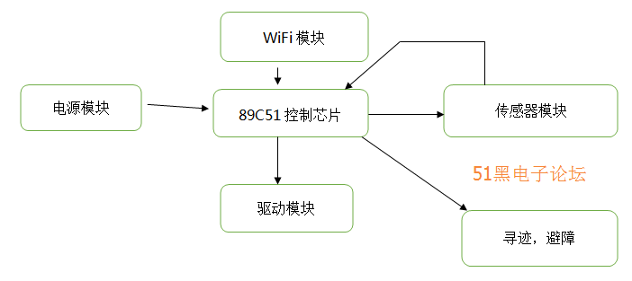

1.系統(tǒng)總體設(shè)計
智能小車系統(tǒng)總體框圖如圖1.1,系統(tǒng)工作流程為:以STC89C51單片機作為控制核心,通過手機上的APP對小車發(fā)出控制命令,小車上的WIFI芯片接收到APP發(fā)出的指令后通過串口傳輸給STC89C51單片機,開發(fā)板通過對指令的一系列處理控制小車上的相關(guān)原件:電機,來指導(dǎo)小車完成指導(dǎo)小車的動作。
圖1.1 系統(tǒng)總體框圖
