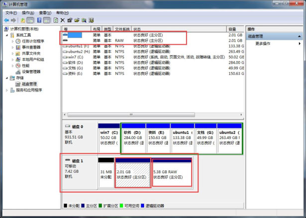

pc 上打開(kāi)磁盤(pán)管理,計(jì)算機(jī)→管理→磁盤(pán)管理,如下圖所示。
下載附件
2018-7-30 16:46 上傳

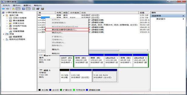

如上圖所示,上方兩個(gè)是不顯示的盤(pán)符,對(duì)應(yīng)下方磁盤(pán) 1 的兩個(gè)主分區(qū)。
右擊第二個(gè)盤(pán)符,彈出如下圖所示對(duì)話框。選擇“更改驅(qū)動(dòng)器號(hào)和路徑”。
下載附件
2018-7-30 16:46 上傳

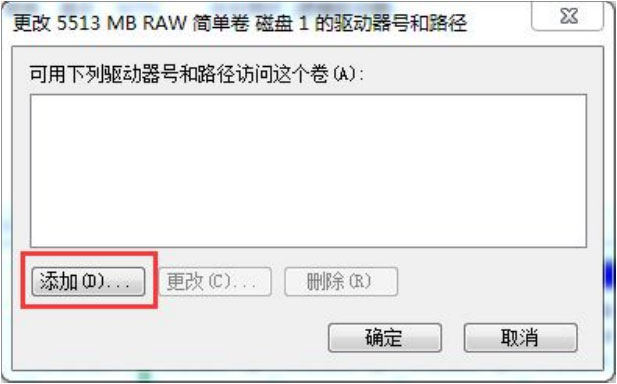

彈出如下對(duì)話框,點(diǎn)擊“添加”按鈕。
下載附件

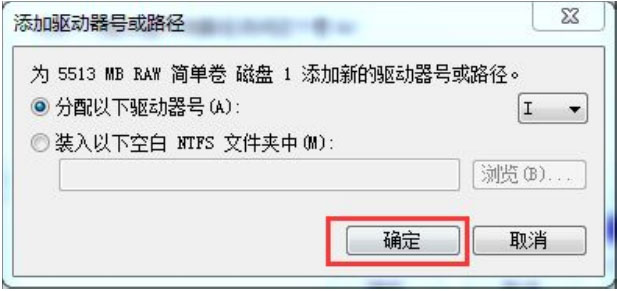

彈出如下對(duì)話框,點(diǎn)擊“確定”按鈕。
下載附件

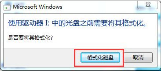

彈出如下對(duì)話框,點(diǎn)擊“格式化磁盤(pán)”按鈕。
下載附件
2018-7-30 16:46 上傳
格式化完畢后,再次查看,盤(pán)符可以查看到了。
但是此時(shí)盤(pán)符大小只有一個(gè)主分區(qū)大小。
如果 tf 卡要完全恢復(fù),可以使用網(wǎng)盤(pán)目錄“iTOP**** 開(kāi)發(fā)板資料匯總(不含光盤(pán)內(nèi)容) iTOP-****開(kāi)發(fā)板所需 PC 軟件(工具)9-盤(pán)符格式化工具”文件夾下“FormatTool.zip” TF 格式化工具進(jìn)行格式化。到此,問(wèn)題解決。
