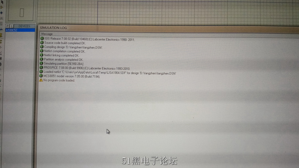

各位大師,用proteus自帶的編譯器編寫的程序仿真出現(xiàn)如圖所示的錯(cuò)誤
錯(cuò)誤:No program code loaded

應(yīng)該是你沒有將hex文件添加到單片機(jī)里面,在單片機(jī)上雙擊,program files 里面把你的hex文件加入 ,這個(gè)問題就沒有了。你試試

師傅你好,我試了添加不了

站內(nèi)私信我吧,我給你看看問題
