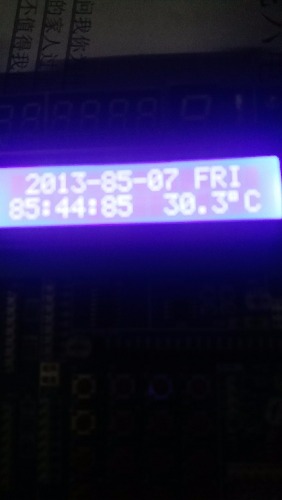

在本壇下的1602萬(wàn)年歷做出來,顯示不正常如何解決啊,謝謝前輩們給予指點(diǎn),謝謝!

作者: wc86110    時(shí)間: 2018-8-19 13:37
可能你的時(shí)鐘芯片得接上拉電阻才能正常工作

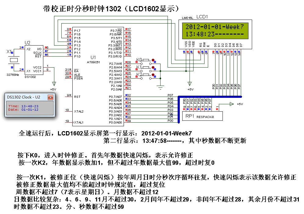

作者: zl2168    時(shí)間: 2018-8-19 15:18
本帖最后由 zl2168 于 2018-8-19 17:30 編輯
網(wǎng)上大興太多,看看這個(gè),能演示,確認(rèn)有效可信可靠。
實(shí)例91  具有校正功能的時(shí)鐘1302LCD1602顯示)
實(shí)例91 帶校正時(shí)鐘1302(LCD1602顯示).rar (52.68 KB)
(下載次數(shù): 21, 2018-8-19 17:30 上傳)
以上摘自張志良編著《80C51單片機(jī)仿真設(shè)計(jì)實(shí)例教程——基于Keil CProteus》清華大學(xué)出版社ISBN 978-7-302-41682-1,書中電路和程序設(shè)計(jì)有詳細(xì)說明,程序語(yǔ)句條條有注解。
