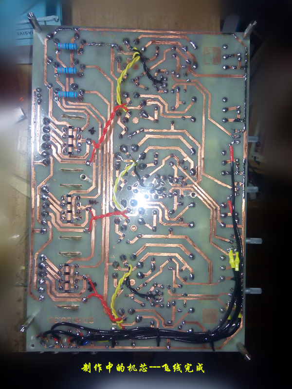

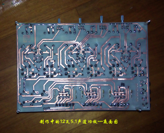

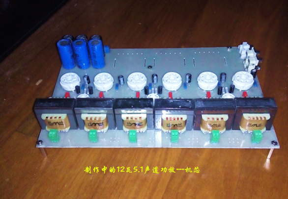

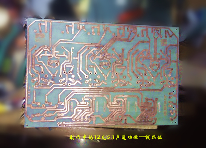

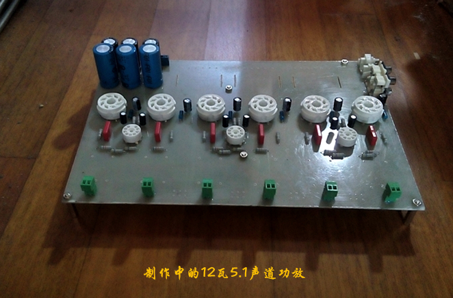

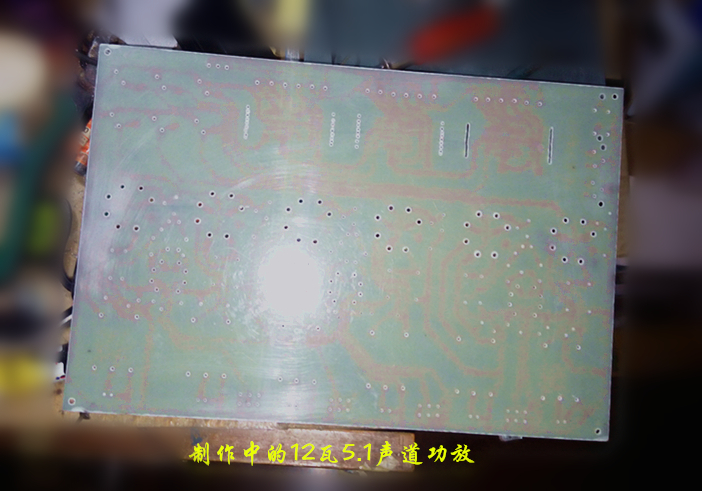

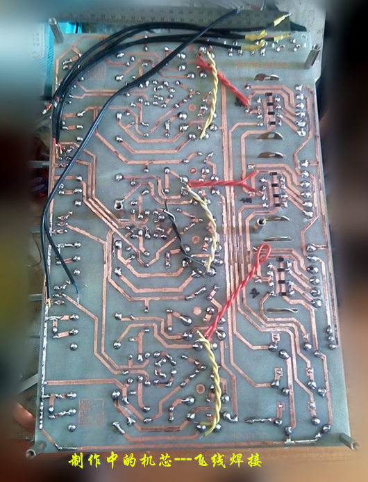

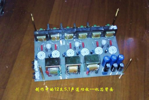

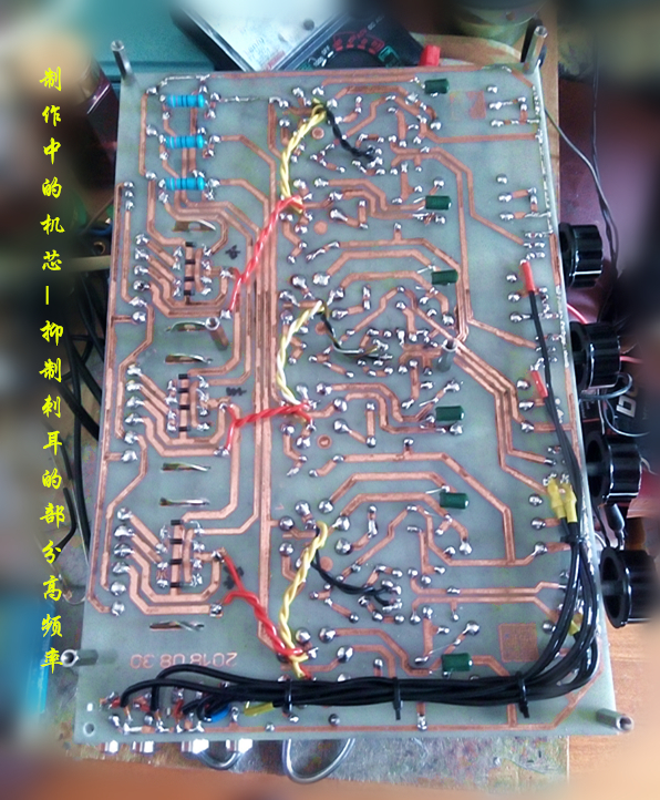

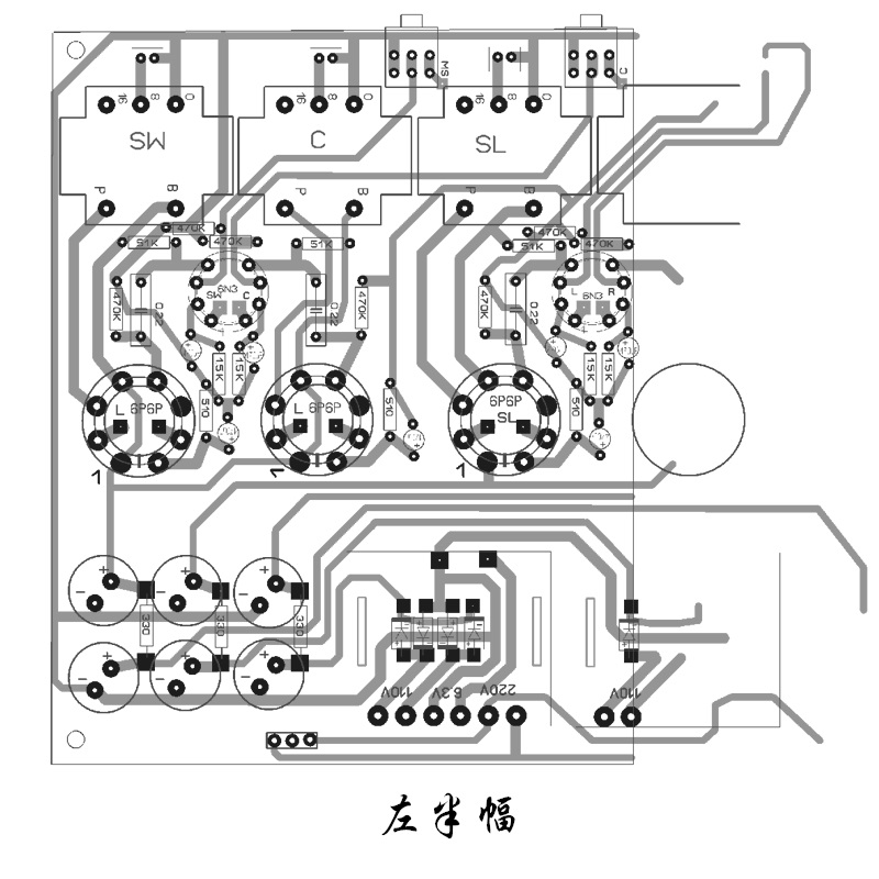

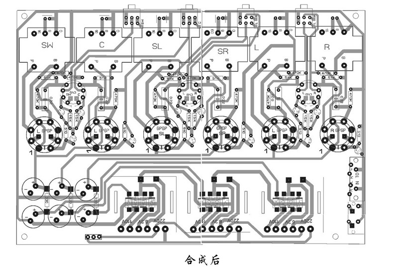

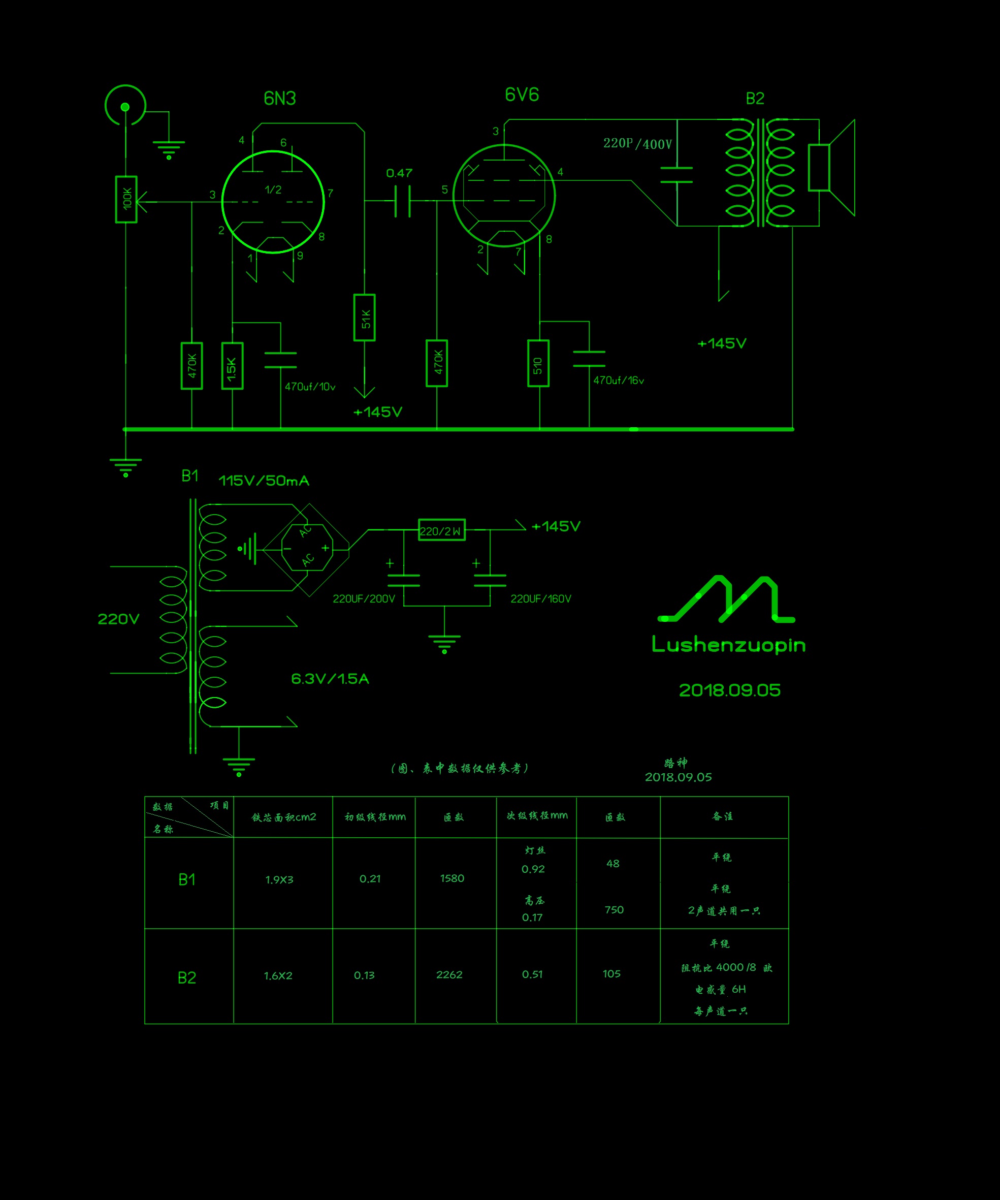

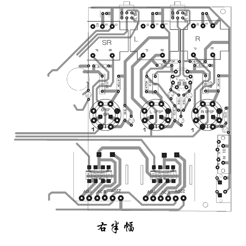

5.1聲道的電子管功放 試做過(guò)幾臺(tái),有6瓦(1瓦*6);9瓦(1.5瓦*6);30瓦(5瓦*6),總結(jié)下來(lái),音效(現(xiàn)場(chǎng)感)確實(shí)比2聲道的功放好很多。前年就準(zhǔn)備做一臺(tái)48瓦(8瓦*6)的。電源牛,輸出牛都 準(zhǔn)備好了,沒(méi)有底盤(pán),搭棚也比較麻煩,結(jié)果沒(méi)有繼續(xù)。因?yàn)榻衲昴瓿踉囎隽艘慌_(tái)2聲道的6V6 小單端,感覺(jué)音效十分的耐聽(tīng),隨后就萌生了做一臺(tái)6V6 的5.1聲道,電路簡(jiǎn)單,電源牛 、輸出牛都不大,完全可以整體組裝在一塊 印刷電路板上。省去了搭棚的繁瑣,占地面積也很小。主意打定,就設(shè)計(jì)了PCB 板子,繞制了 電源牛(18瓦,三頭,兩個(gè)聲合用一頭)、單端輸出牛6頭,收集了手頭的元件,基本都齊了。只是在 設(shè)計(jì)印刷電路板時(shí),板子的尺寸超過(guò)了打印機(jī)的最大打印尺寸,只得采取“分割打印”,拼接熱轉(zhuǎn)印的笨辦法。效果還行!元件制作參數(shù)和電路詳見(jiàn)附圖。由于做過(guò)多次,元件數(shù)據(jù)都比較穩(wěn)定,本次制作一次成功,不需調(diào)試就直接進(jìn)入 試聽(tīng)階段。
遺憾的是 手頭僅有4只功放管,只能先試聽(tīng)3.1 聲道,機(jī)器也還是“機(jī)芯”,待有合適的外殼,再做最后的完善。鑒于機(jī)器功率小,大動(dòng)態(tài)時(shí)有點(diǎn)失真。整體效果請(qǐng)參考視頻。
電路圖
右半邊印刷電路
左半邊印刷電路
拼接轉(zhuǎn)印圖

厲害,除了焊接差了點(diǎn)。

沒(méi)蓋綠油的板子,能焊成這樣,烙鐵功夫很不錯(cuò)的了。
