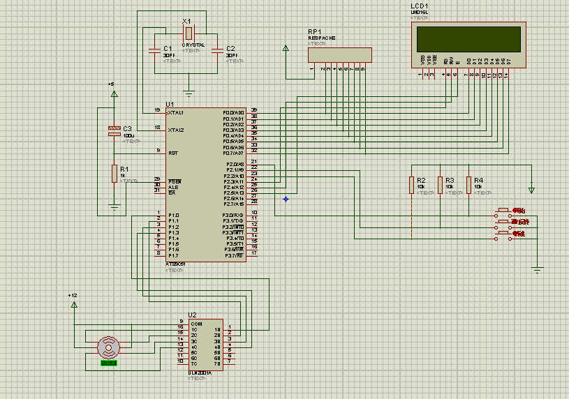

要求:
1、有3檔速度調(diào)節(jié)
2、要顯示所設(shè)置的速度值
3、可改變方向
電路原理圖如下:
這是接線圖
