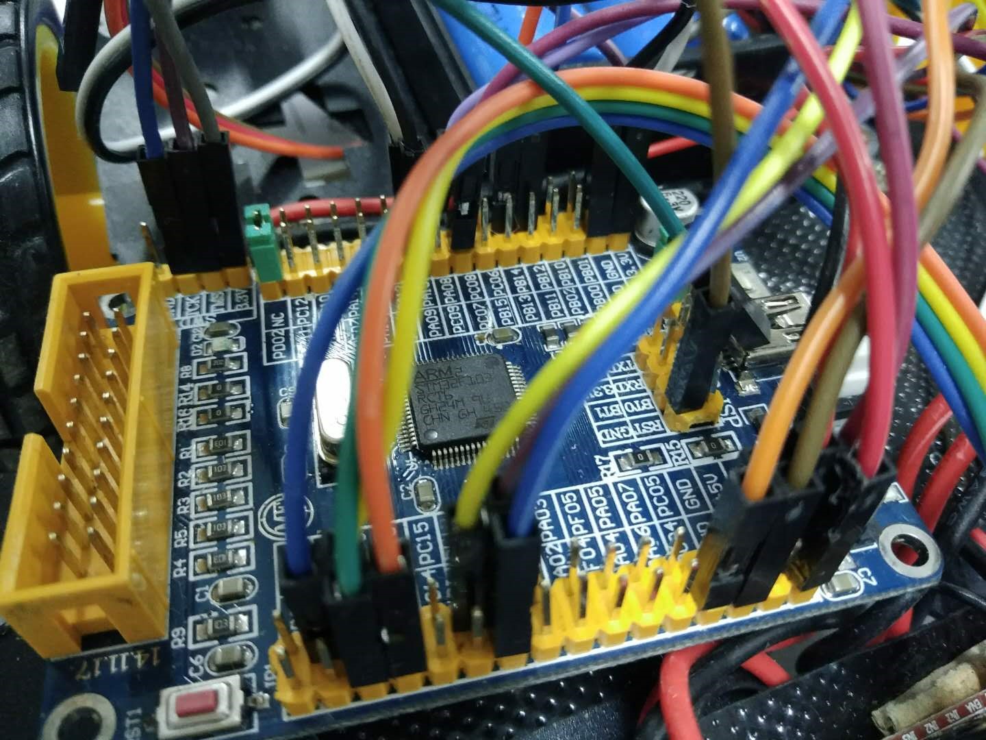

2.3. 開發(fā)環(huán)境STM32F103xx增強(qiáng)型系列由意法半導(dǎo)體集團(tuán)設(shè)計,使用高性能的 ARMCortex-M332 位的 RISC內(nèi)核,工作頻率為 72MHz,內(nèi)置高速存儲器 (高達(dá) 128K字節(jié)的閃存和 20K 字節(jié)的SRAM),豐富的增強(qiáng) I/O 端口和聯(lián)接到兩條 APB總線的外設(shè)。所有型號的器件都包含 2 個 12 位的 ADC、3 個通用 16 位定時器和一個 PWM 定時器, 還包含標(biāo)準(zhǔn)和先進(jìn)的通信接口: 多達(dá) 2 個 I2C和SPI、3 個 USART、一個 USB和一個 CAN。
STM32f03單片機(jī)的原理圖:
下載附件
2018-10-9 19:21 上傳
STM32f03單片機(jī)的實物圖:
下載附件
2018-10-9 19:22 上傳

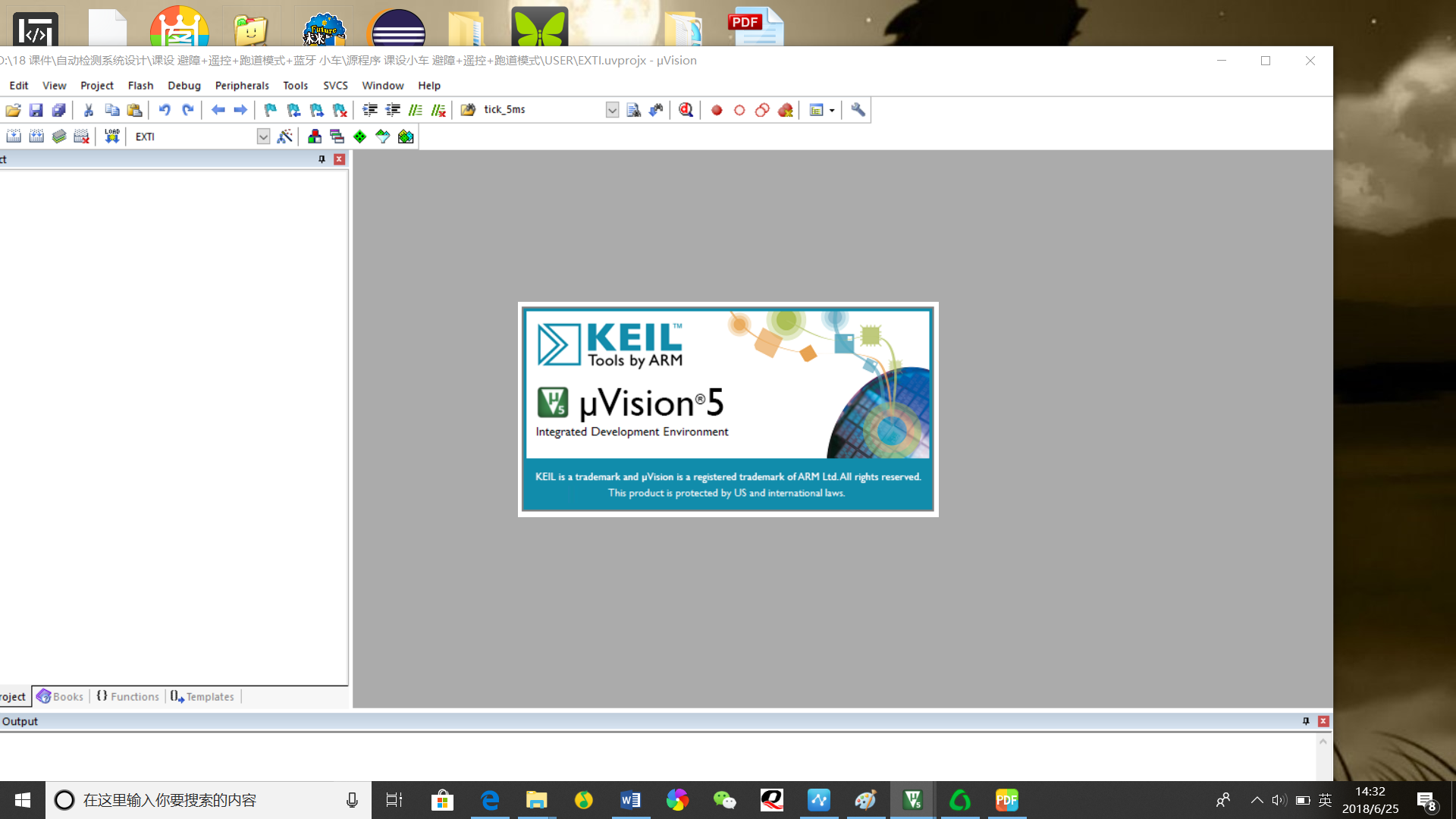

STM32 微處理器基于 ARM 核,所以很多基于 ARM 嵌入式開發(fā)環(huán)境都可用于 STM32開發(fā)平臺。開發(fā)工具都可用于 STM32 開發(fā)。選擇合適的開發(fā)環(huán)境可以加快開發(fā)進(jìn)度,節(jié)省開發(fā)成本。本章將先對 STM32 常用的開發(fā)工具 Keil MDK 和 IAR EWARM 進(jìn)行簡單介紹,然后結(jié)合 STM32_SK 仿真評估板和 STM32F103C 的開發(fā)板講解 STM32 片上資源使用,最后給出一個基于 STM32 的數(shù)據(jù)采集器的應(yīng)用實例。
5.1 Keil MDK 介紹
Keil 是德國知名軟件公司 Keil(現(xiàn)已并入 ARM 公司)開發(fā)的微控制器軟件開發(fā)平臺,是目前 ARM 內(nèi)核單片機(jī)開發(fā)的主流工具。 Keil 提供了包括 C 編譯器、宏匯編、連接器、庫管理和一個功能強(qiáng)大的仿真調(diào)試器在內(nèi)的完整開發(fā)方案,通過一個集成開發(fā)環(huán)境uVision )將這些功能組合在一起。 uVision 當(dāng)前最高版本是 uVision3, 它的界面和常用的微軟 VC++ 的界面相似,界面友好,易學(xué)易用,在調(diào)試程序,軟件仿真方面也有很強(qiáng)大的功能。因此很多開發(fā) ARM 應(yīng)用的工程師,都對它十分喜歡。
5.1.1 開發(fā)過程及集成開發(fā)環(huán)境簡介
1. Keil 的軟件開發(fā)周期使用 Keil 來開發(fā)嵌入式軟件, 開發(fā)周期和其他的平臺軟件開發(fā)周期是差不多的, 大致有
以下幾個步驟:
1. 創(chuàng)建一個工程,選擇一塊目標(biāo)芯片,并且做一些必要的工程配置。
2. 編寫 C 或者匯編源文件。
3. 編譯應(yīng)用程序。
4. 修改源程序中的錯誤。
5. 聯(lián)機(jī)調(diào)試。

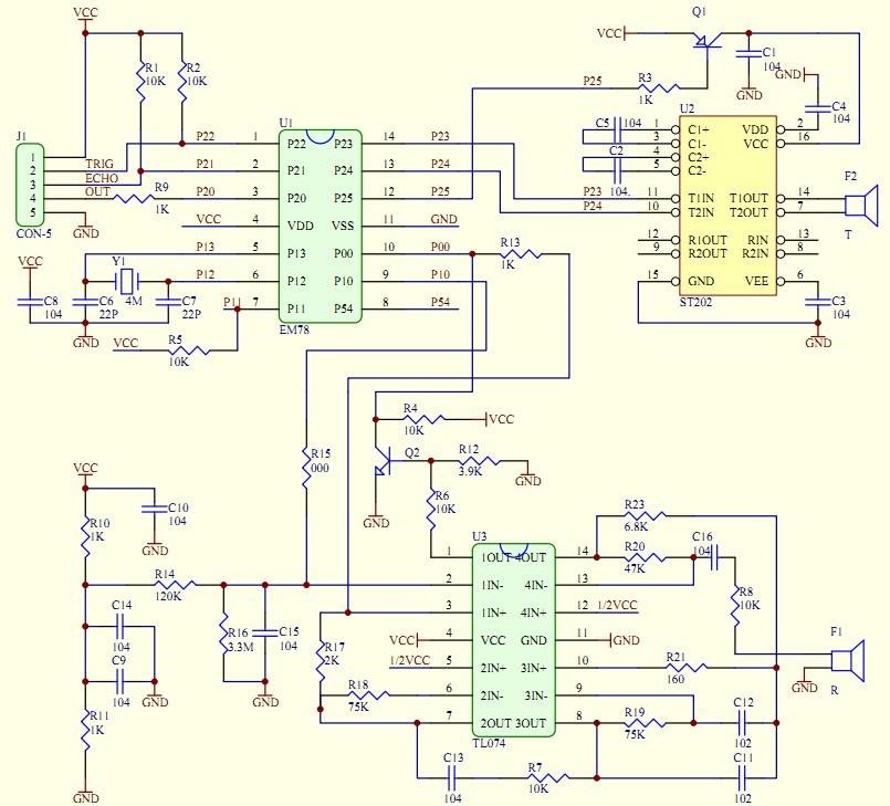

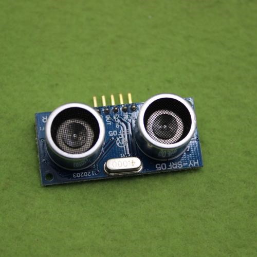

3.2. 硬件實現(xiàn)超聲波模塊
采用HY-SRF05 超聲波模塊傳感器,超聲波發(fā)射器向某一方向發(fā)射超聲波,在發(fā)射的同時開始計時,超聲波在空氣中傳播,途中碰到障礙物就立即返回來,超聲波接收器收到反射波就立即停止計時。聲波在空氣中的傳播速度為 340m/s,根據(jù)計時器記錄的時間 t,就可以計算出發(fā)射點(diǎn)距障礙物的距離 s,即:s=340m/s× t / 2。這就是時間差測距法。
基本工作原理:本模塊使用方法,一個控制口發(fā)一個 10US 以上的高電平,就可以在接收口等待高電平輸出.一有輸出就可以開定時器計時,當(dāng)此口變?yōu)榈碗娖綍r就可以讀定時器的值,此時就為此次測距的時間,方可算出距離.如此不斷的周期測,即可以達(dá)到你移動測量。
超聲波原理如圖所示:
下載附件
2018-10-9 19:23 上傳
超聲波的實物圖:
下載附件
2018-10-9 19:23 上傳

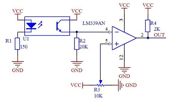

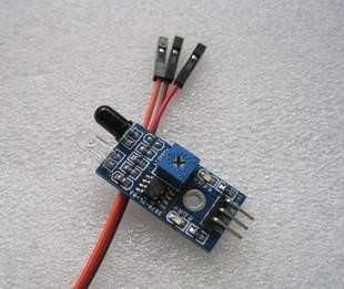

紅外模塊
傳感器的紅外發(fā)射二極管不斷發(fā)射紅外線,當(dāng)發(fā)射出的紅外線沒有被反射回來或被反射回來但強(qiáng)度不夠大時,紅外接收管一直處于關(guān)斷狀態(tài),此時模塊的輸出端為高電平,指示二極管一直處于熄滅狀態(tài);被檢測物體出現(xiàn)在檢測范圍內(nèi)時,紅外線被反射回來且強(qiáng)度足夠大,紅外接收管飽和,此時模塊的輸出端為低電平,指示二極管被點(diǎn)亮。于是,在有黑色軌跡的白色跑道上,裝有尋跡傳感器模塊小車就能自己按照軌跡來向前走,這樣的小車就叫循跡小車。

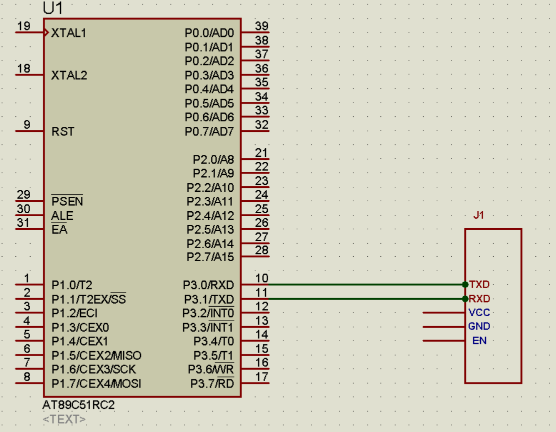

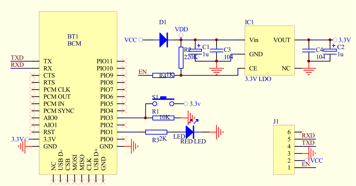

HC-06藍(lán)牙模塊
其TX接單片機(jī)的RX,RX接單片機(jī)的TX,VCC接5V(或3.3V),GND接單片機(jī)的地。HC-06藍(lán)牙模塊是通過一款手機(jī)APP(藍(lán)牙串口助手)作為中間媒介,在藍(lán)牙串口助手發(fā)送相關(guān)的數(shù)據(jù)到串口,串口再把相關(guān)信息送到藍(lán)牙模塊,藍(lán)牙模塊再把相關(guān)信號送到單片機(jī)中。
下載附件
2018-10-9 19:25 上傳

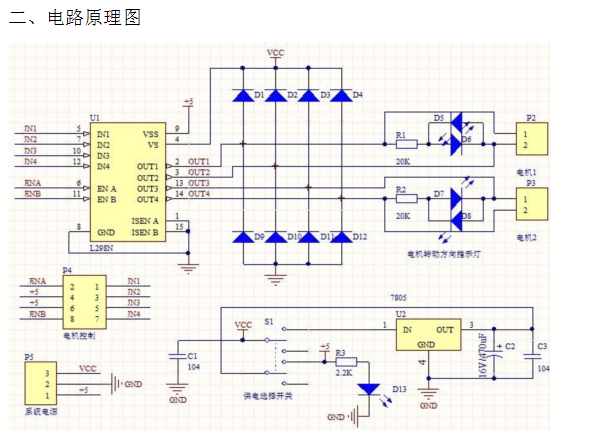

L298N電機(jī)驅(qū)動模塊,
該該電機(jī)可以驅(qū)動2路直流電機(jī),使能端ENA,ENB,為高電頻有效,
通過單片機(jī)的輸入信號給IN1和IN2來控制左輪,輸入信號給IN3和IN4來控制右輪。IN1和IN2,分別給0,1 :正轉(zhuǎn)
IN1和IN2,分別給1,0 :反轉(zhuǎn)
IN1和IN2,分別給1, 1 :停止
IN1和IN2,分別給0,0 :停止
IN3和IN4,分別給0,1 :正轉(zhuǎn)
IN3和IN4,分別給1,0 :反轉(zhuǎn)
IN3和IN4,分別給1, 1 :停止
IN3和IN4,分別給0,0 :停止
L298N的主要引腳功能如下:
+5V:芯片電壓5V;
VCC:電機(jī)電壓,最大可接50V;
GND:共地接法;
Output1—Output2:輸出端,接電機(jī)1;
Output3—Output4:輸出端,接電機(jī)2;
EN1、EN2:高電平有效,EN1、EN2分別為 IN1和IN2、IN3和IN4的使能端;
Input1~ Input4:輸入端,輸入端電平和輸出端電平是對應(yīng)的;

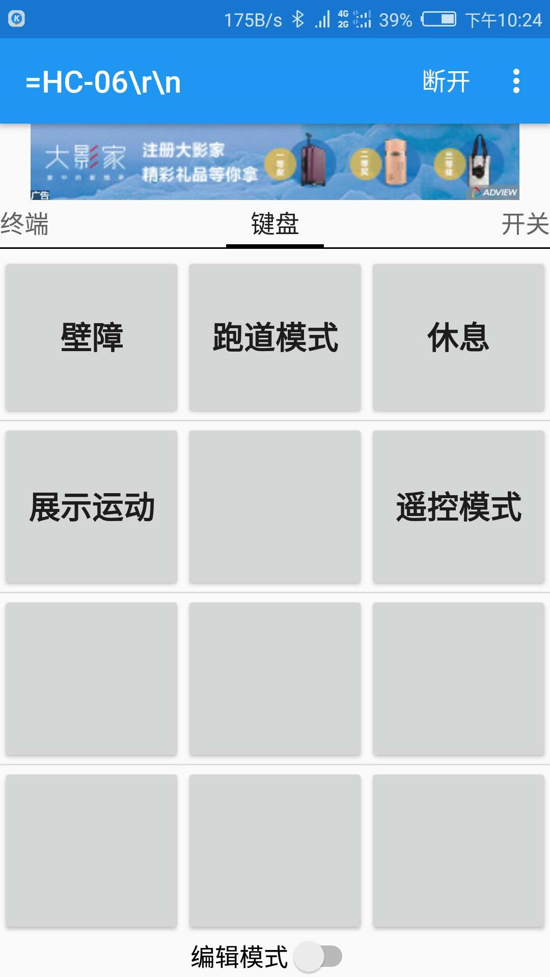

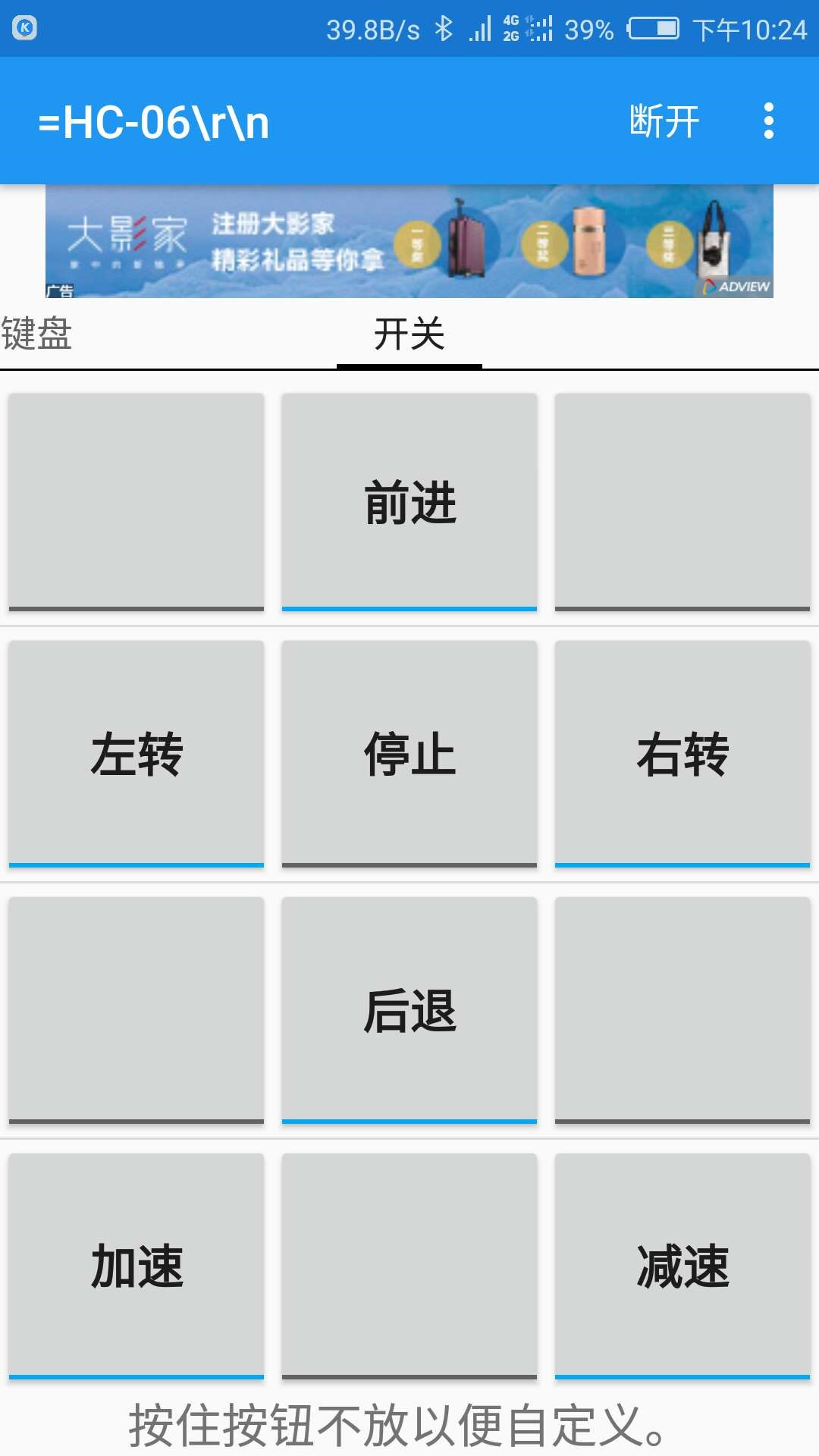

4. 系統(tǒng)使用說明1. 為小車裝上兩節(jié)鋰電池,來供電。
2. 打開總開關(guān),在手機(jī)端,打開一個藍(lán)牙通訊助手(在手機(jī)應(yīng)用商店可以找到下載),連接上此小車的藍(lán)牙(HC-06)。
3. 選擇小車模式,有自動避障模式、軌跡行走模式和手機(jī)APP藍(lán)牙控制模式,如圖所示:
下載附件
2018-10-9 19:27 上傳

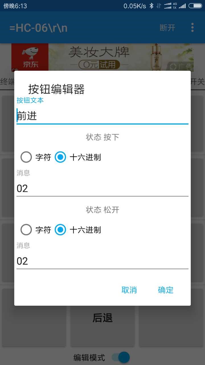

4. 選擇了控制模式,然后就可以在手機(jī)端按相應(yīng)的前進(jìn),后退,左轉(zhuǎn),右轉(zhuǎn),停止等,如圖:
下載附件
2018-10-9 19:28 上傳
解析:前進(jìn),后退,左轉(zhuǎn),右轉(zhuǎn),停止,都對應(yīng)著程序中相應(yīng)的信息,如圖;
當(dāng)手機(jī)端發(fā)送 0x02 給藍(lán)牙模塊,就會執(zhí)行 forward()函數(shù); 小車會向前走
當(dāng)手機(jī)端發(fā)送 0x08 給藍(lán)牙模塊,就會執(zhí)行 back();函數(shù);,小車會向后走
當(dāng)手機(jī)端發(fā)送 0x01 給藍(lán)牙模塊,就會執(zhí)行 left();函數(shù);,小車會向左走
當(dāng)手機(jī)端發(fā)送 0x03 給藍(lán)牙模塊,就會執(zhí)行 right()函數(shù);,小車會向右走
當(dāng)手機(jī)端發(fā)送 0x05 給藍(lán)牙模塊,就會執(zhí)行stop()函數(shù);,小車會停止
具體的編輯如圖:
下載附件
2018-10-9 19:28 上傳

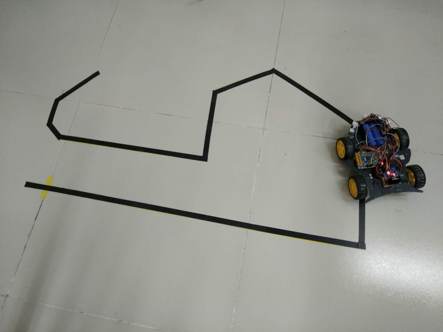

file:///C:/Users/pu/AppData/Local/Temp/msohtmlclip1/01/clip_image031.jpg 5. 選擇了軌跡行走模式,小車會按照黑色的軌跡來行走的。
下載附件
2018-10-9 19:29 上傳
軌跡行走模式展示圖2:
下載附件
2018-10-9 19:29 上傳

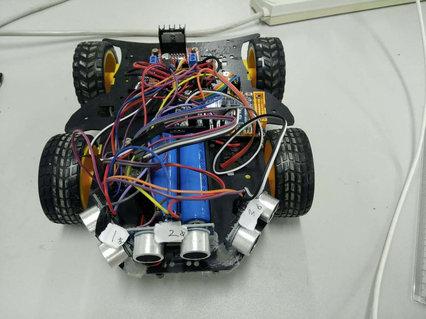

最后這是小車的整體模型;
下載附件
2018-10-9 19:30 上傳
