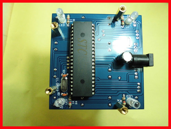

電路原理圖如下:

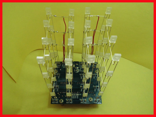

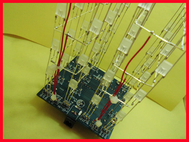

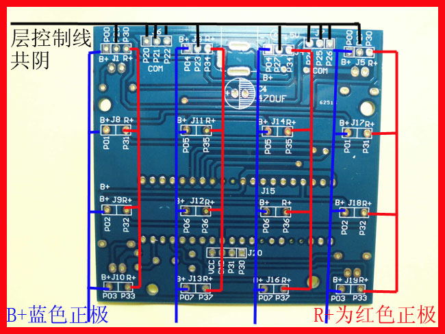

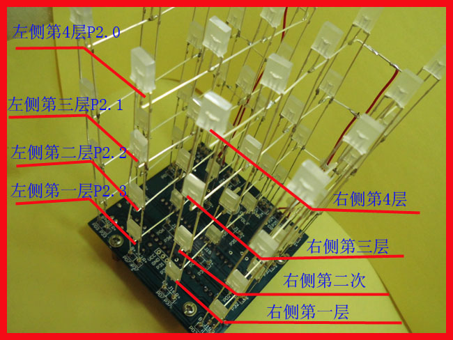

本光立方采用束共陽層共陰的接法。
先介紹一下,層的接法:
P2.0-P2.7為層控制線,我們先幫光立方分為左右2側(cè),每測2列LED負極接在一起為1個層。左側(cè)最頂層(也就是第4層)的共陰極層控制線為P2.0,左側(cè)第2層的共陰極層控制線為P2.1,左側(cè)第3層的共陰極層控制線為P2.2,左側(cè)第4層(也就是最底層)的共陰極層控制線為P2.3,右側(cè)最頂層(也就是第4層)的共陰極層控制線為P2.4, 右側(cè)第3層的共陰極層控制線為P2.5,右側(cè)第2層的共陰極層控制線為P2.6,右側(cè)第1層(也就是最底層)的共陰極層控制線為P2.7。
束的接法:

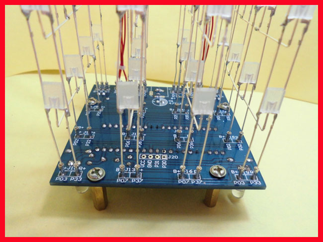

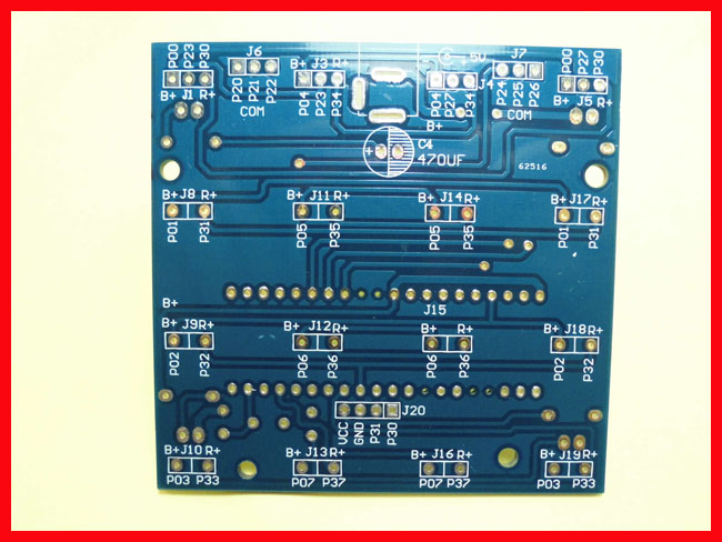

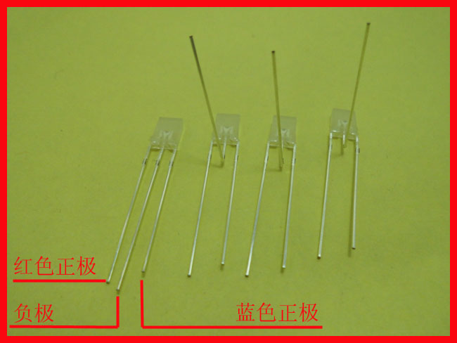

束的接線方法比較經(jīng)典,如上圖,板子上每個排母左側(cè)寫B(tài)+的焊接的是雙色LED種藍色正極,R+焊接的是雙色LED種紅色的正極(如果買的是單色光立方,LED的正極)
看明白焊接方法后接下來就可以動手焊接了。

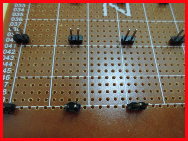

2整形LED ,每個LED都整形如下圖:

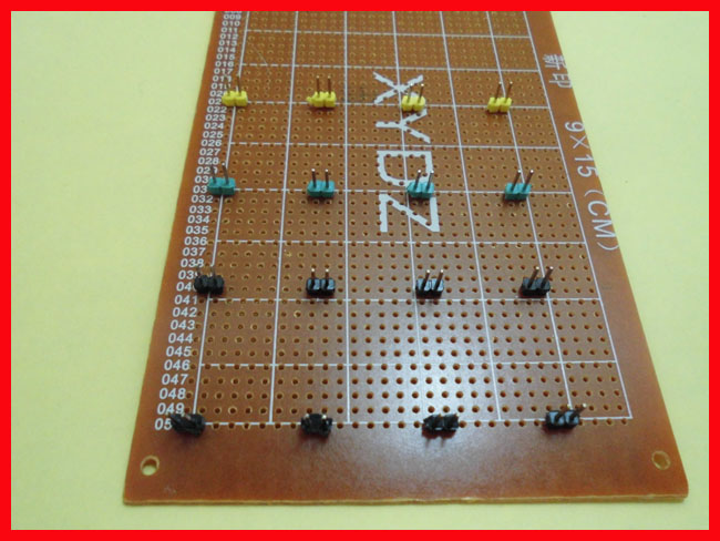

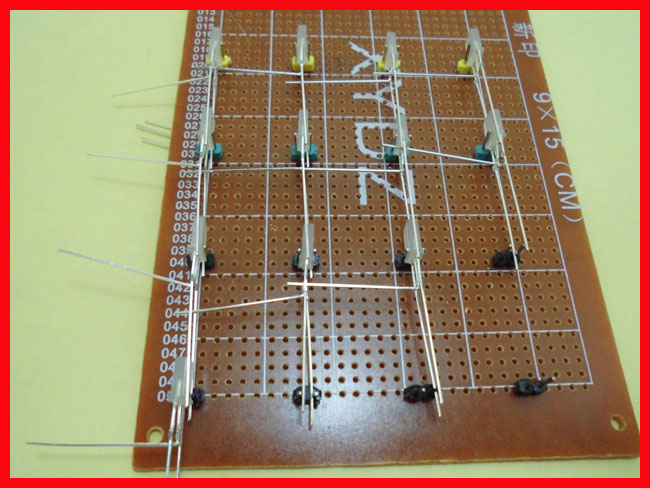

2整形好后焊接一個固定LED的萬用板,方便焊接LED支架。用這樣的方法焊接出來的LED陣列就比較整齊美觀:
看清楚排針的焊接距離!

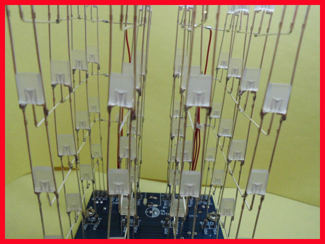

用一個9*15或者更大的萬用板焊接16個排針,然后把整形好的LED夾在排針上面,縱向焊接正極,橫向焊接負極:

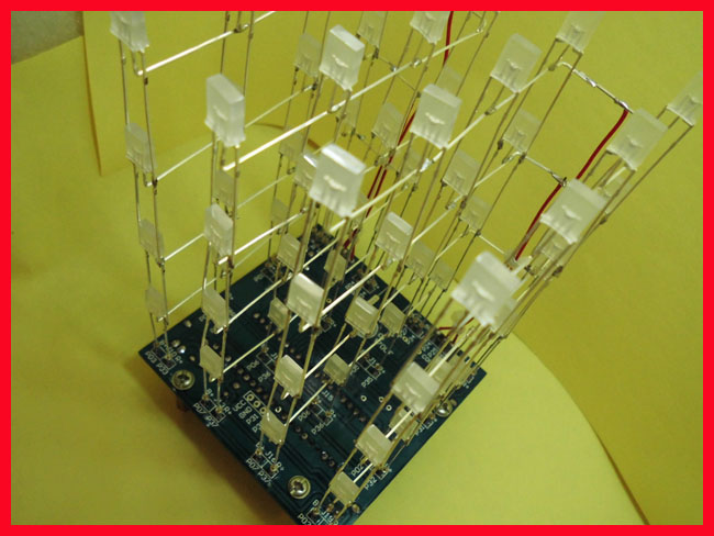

這樣焊接下來正好是16個LED ,也就是1面,等4面都制作好后,便可以組裝1個4*4*4的光立方了。
