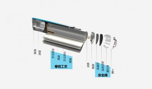

上圖是鋰鐵電池的結(jié)構(gòu)圖。

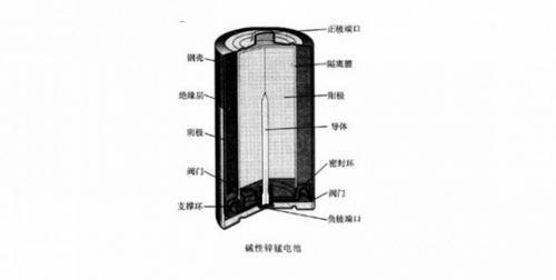

上圖是堿性電池的結(jié)構(gòu)圖。
對比上面兩幅圖不難發(fā)現(xiàn)鋰鐵電池不漏液的秘密。
從材料上來看,鋰鐵電池的電解液是含鋰鹽的有機溶劑而不是水溶液,即使不小心漏液,也不會對金屬、電路板、塑料造成腐蝕。而堿性電池使用的電解液為氫氧化鉀,這是一種堿性很強的物質(zhì),會對金屬、塑料造成嚴重的腐蝕。
從工藝上來看,鋰鐵電池的隔膜和正負極材料采用卷繞的方式,電解液浸潤在正負極材料上以及吸附在正負極與隔膜形成的電芯“卷”中,電池中不存在流動的電解液,從源頭上避免了漏液。而堿性電池使用單層隔膜隔離正負極,正極材料、負極材料、電解液分開放置,里面的氫氧化鉀電解液呈流動狀態(tài),使用年限一久就會漏出。
從結(jié)構(gòu)上來看,鋰鐵電池封口采用的是半密封結(jié)構(gòu),在生產(chǎn)過程中會加入密封圈。而堿性電池則不存在上述結(jié)構(gòu)。

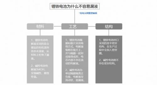

下面再對鋰鐵電池不漏液做一個總結(jié):
材料上電解液使用的是含鋰鹽的有機溶劑而非水溶液,工藝上電解液吸附在正極、負極、隔膜材料上,結(jié)構(gòu)上帶有密封圈是鋰鐵電池不漏液的主要原因,完全不用擔(dān)心漏液腐蝕危害和造成的環(huán)境污染,這就是鋰鐵電池越來越受歡迎的原因。
