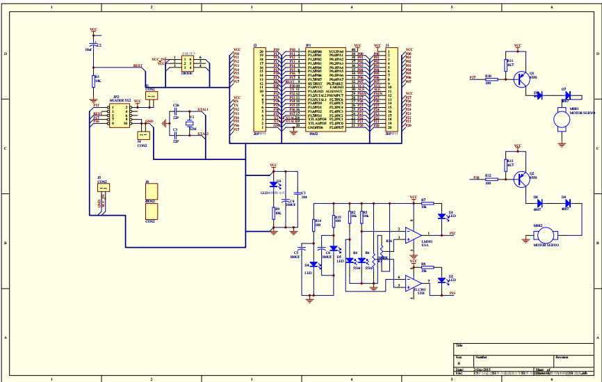

標(biāo)題: 51單片機尋跡小車全套資料-proteus-PCB [打印本頁]
作者: 紅燒鯉魚    時間: 2018-12-5 10:29
使用芯片:AT89S52 或者 STC89C52 或AT89S51 STC89C51
晶振:12MHZ
編譯環(huán)境:Keil
作者:zheng
