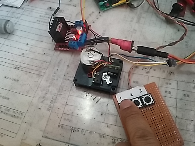

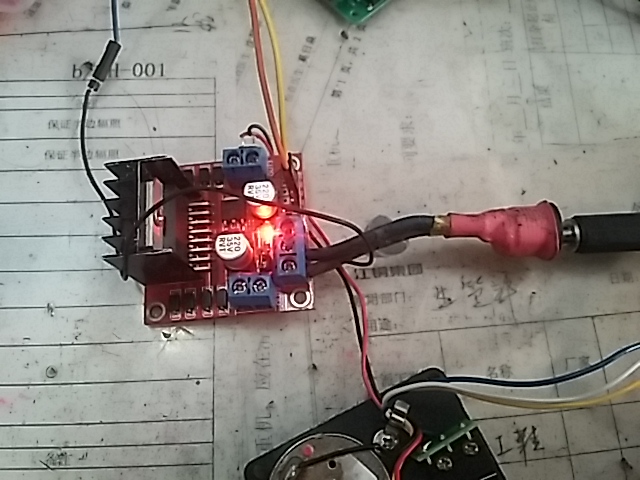

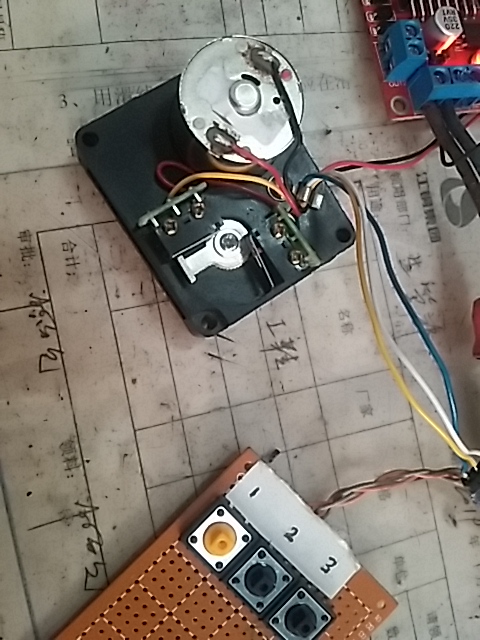

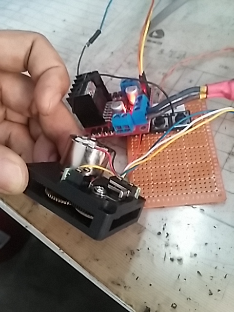

TB@@@2.9元買個(gè)幾個(gè)小電機(jī)鎖,無任何電路驅(qū)動(dòng)部分,金屬減速箱力量很大,手弄不不停。只是一直沒寫程序直接3.6V電就能轉(zhuǎn),但是用來開鎖沒程序控制不行,一直轉(zhuǎn)會(huì)打壞齒輪。。。。 就幾根線就不畫電路圖了,L298直驅(qū)就行。
制作出來的實(shí)物圖如下:
