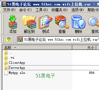

所有資料51hei提供下載:
wifi上位機.rar (393.83 KB, 下載次數(shù): 68)
