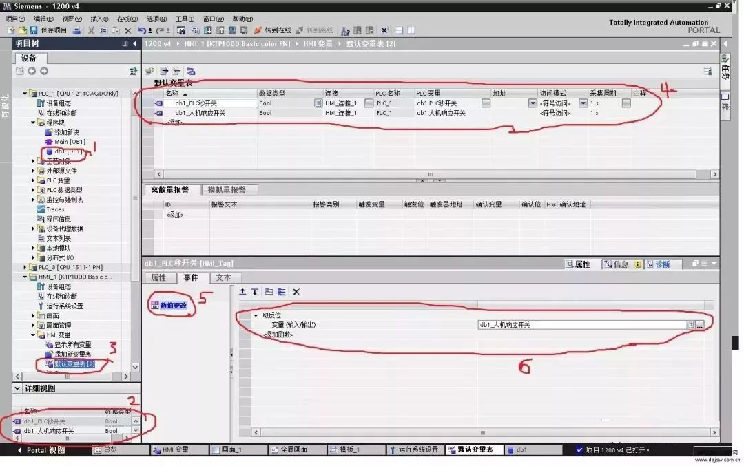

舉個例子,請看圖,步驟如下:
1、在PLC里建立DB1數(shù)據(jù)塊,里面設(shè)兩個開關(guān)量“PLC秒開關(guān)”和“人機(jī)響應(yīng)開關(guān)”;
2、人機(jī)變量中連接這兩個變量;
3、在人機(jī)“PLC秒開關(guān)”變量的屬性----事件----數(shù)值變更中添加“取反位”,讓“人機(jī)響應(yīng)開關(guān)”變量隨著“PLC秒開關(guān)”變化而變化;
4、在PLC程序塊中編程,讓“PLC秒開關(guān)”每0.5秒反轉(zhuǎn),再用TON延時指令讓“人機(jī)響應(yīng)開關(guān)”1秒內(nèi)沒有動作就輸出 人機(jī)通信失敗,因?yàn)槿藱C(jī)通信異常后“人機(jī)響應(yīng)開關(guān)”將不再會發(fā)生變化。
