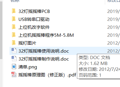

二、所有資料截圖

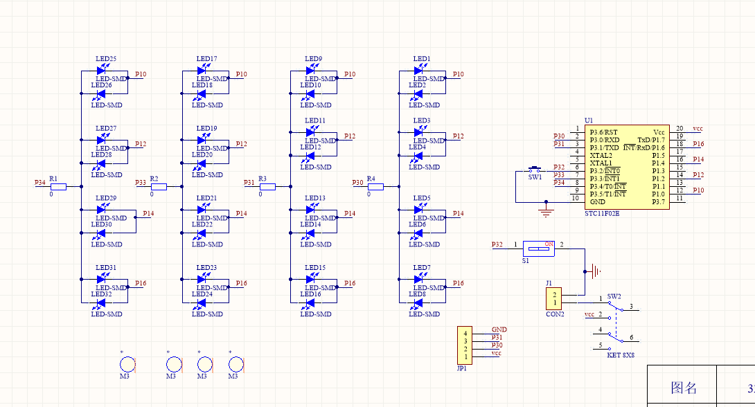

三、原理圖

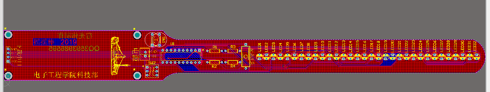

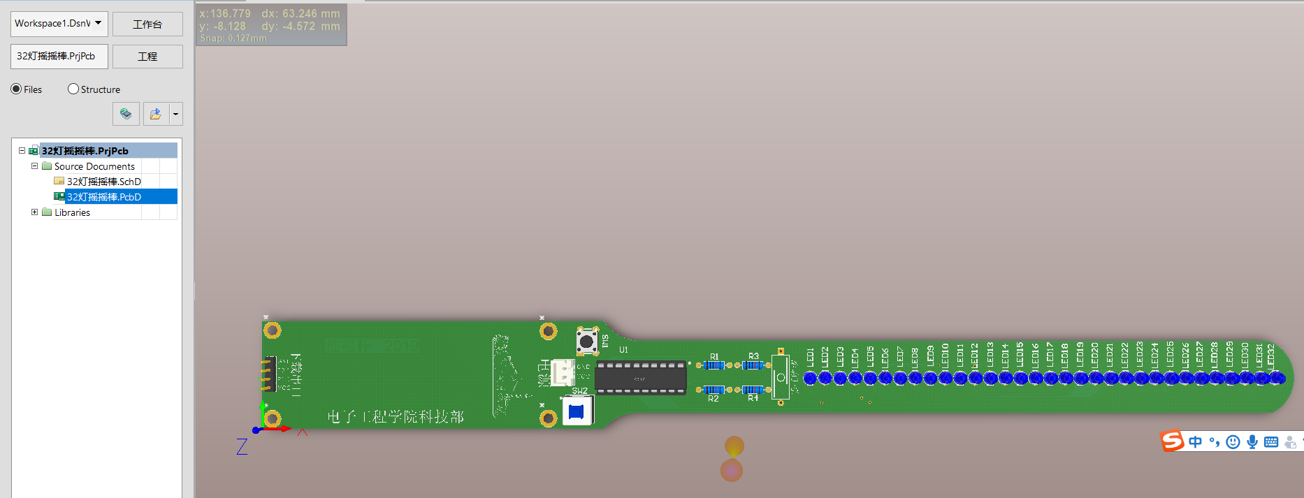

四、PCB截圖

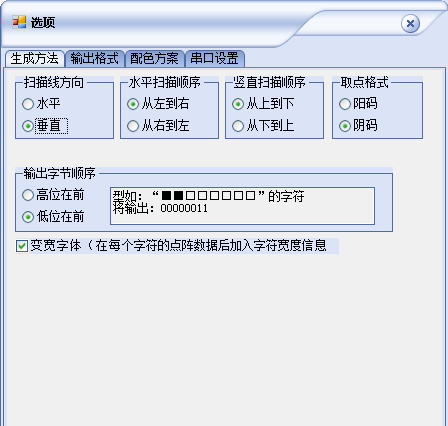

五、上位機軟件說明請看:64x32搖搖棒取模軟件幫助文檔”
下載波特率:2400  8-N-1
下載字幕數(shù)據(jù):

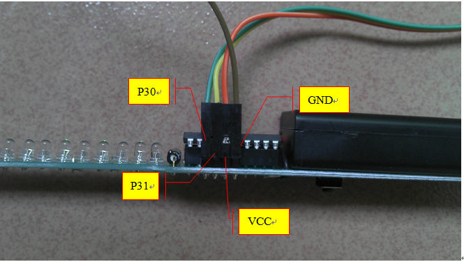

請正確連接4P下載線,如下圖:
下載時請這樣放置,讓搖搖棒豎著放,意在不讓滾珠開關(guān)導通,這樣會導致下載不了。上電后有些LED會亮,指示可以下載字幕數(shù)據(jù),如果不亮請重新上電。

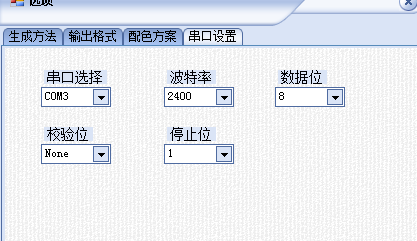

軟件配置:生成方式配置
串口設置中:請務必選擇2400波特率,串口選擇對應的串口號。或者從設備管理器COM管理看對應串口號。一般軟件會自動搜索,前提是先插了USB轉(zhuǎn)串口再打開軟件。
