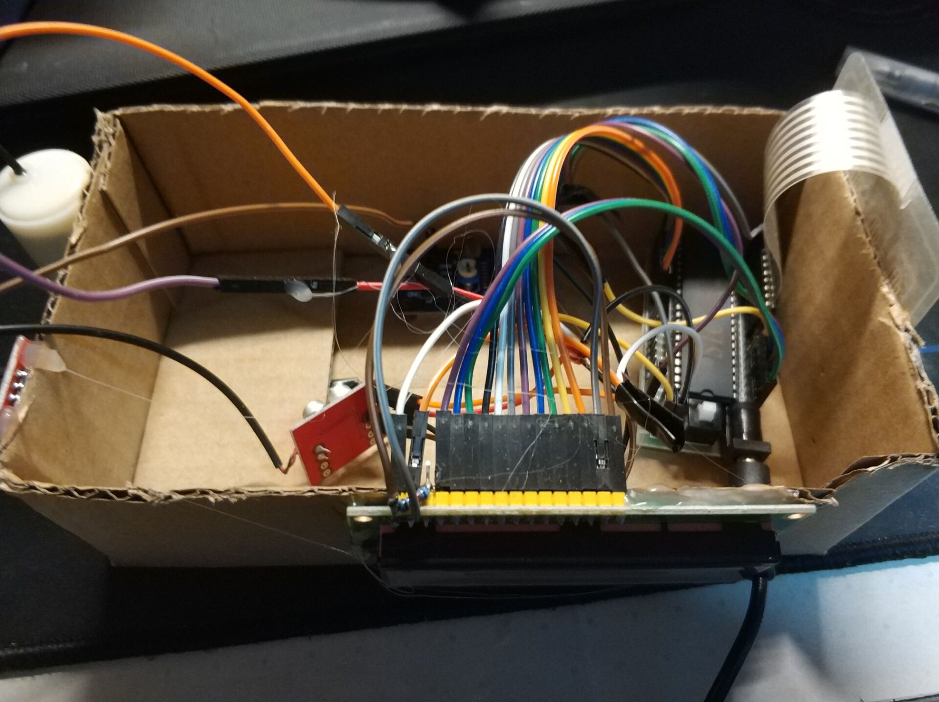

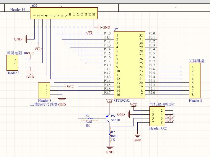

以51單片機(jī)為內(nèi)核,水位傳感器檢測水位,電機(jī)驅(qū)動模塊驅(qū)動水泵,1602顯示,矩陣鍵盤控制電機(jī)轉(zhuǎn)速
單片機(jī)源程序如下:
