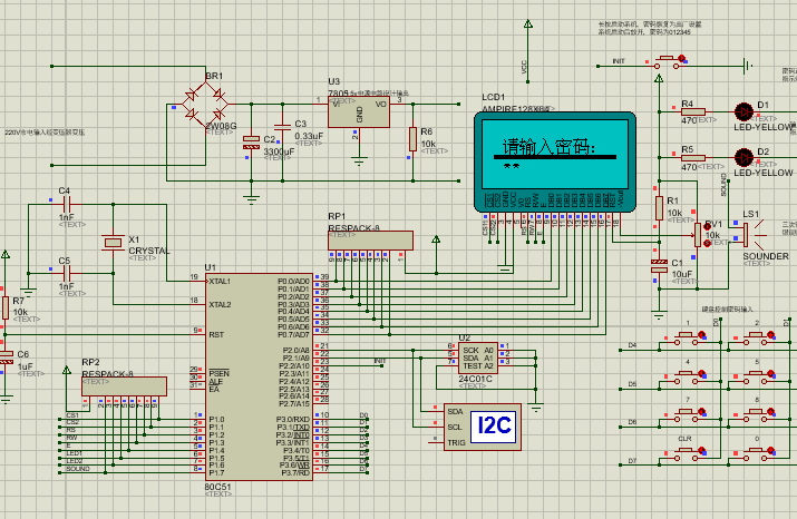

圖片如下
主要是用LCD12864來顯示
也是為了幫助大家

全部資料51hei下載地址:
基于24C02和12864顯示的電子密碼鎖設(shè)計(jì).rar (104.89 KB, 下載次數(shù): 240)

作者: xrt123    時(shí)間: 2021-5-6 18:59
繼電器電路怎么畫啊 求教
作者: xrt123    時(shí)間: 2021-5-9 11:14
24c02模塊刪了對(duì)整個(gè)仿真無影響是為什么啊 求教
作者: wbwcf13e    時(shí)間: 2022-4-2 07:36
對(duì)仿真是無影響,但是在實(shí)際應(yīng)用中沒有24C02,存儲(chǔ)的密碼掉電時(shí)會(huì)丟失!
