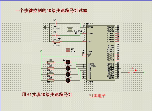

標(biāo)題: 單片機(jī)一個(gè)按鍵實(shí)現(xiàn)10級(jí)變速跑馬燈的仿真+程序
一按鍵實(shí)現(xiàn)10級(jí)變速跑馬燈的proteus仿真電路及C語言程序設(shè)計(jì)
Proteus仿真圖:

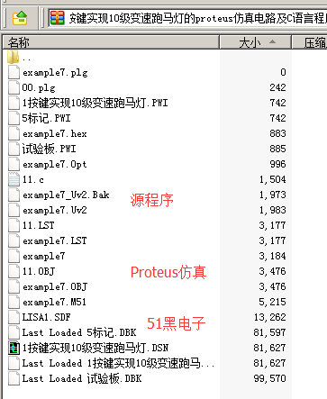

所有資料51hei提供下載:
一按鍵實(shí)現(xiàn)10級(jí)變速跑馬燈的proteus仿真電路及C語言程序設(shè)計(jì).zip (82.42 KB, 下載次數(shù): 31)
