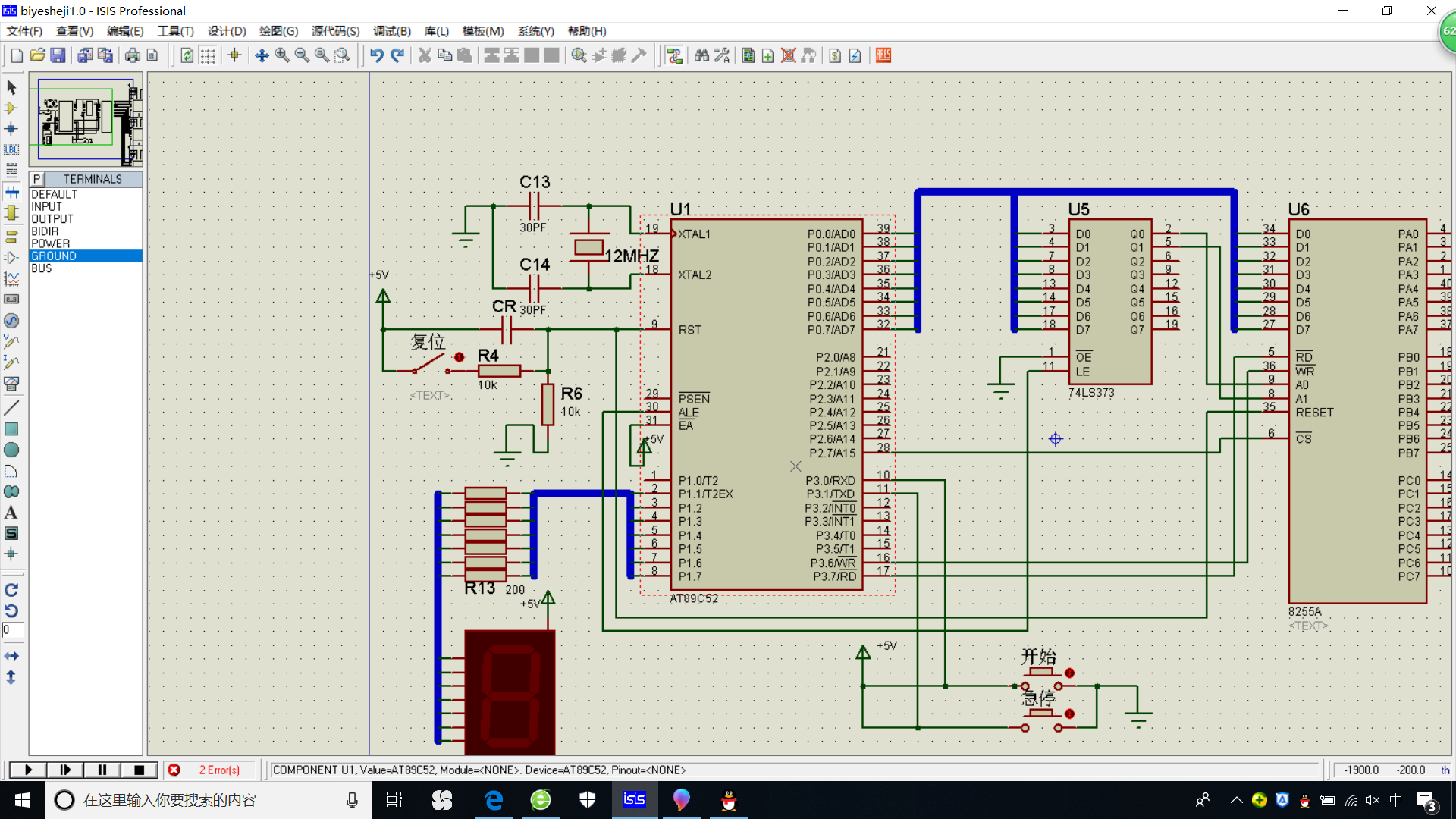

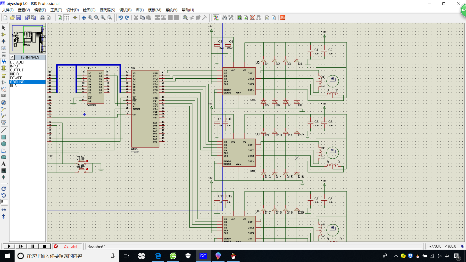

大家?guī)臀铱纯�,我想做一個(gè)單片機(jī)可以同時(shí)驅(qū)動(dòng)3個(gè)步進(jìn)電機(jī),但是步進(jìn)電機(jī)需要位置開(kāi)關(guān)控制,不能跑出一定范圍。并且電機(jī)需要光耦隔離,幫我看看我因該咋做才好。還有我需要(加一個(gè))開(kāi)關(guān)控制電機(jī),開(kāi)關(guān)按下后電機(jī)一轉(zhuǎn),停止,隔一段時(shí)間2轉(zhuǎn),停止,隔一段時(shí)間3轉(zhuǎn),停止,然后一轉(zhuǎn),循環(huán)。我的開(kāi)關(guān)應(yīng)該接哪個(gè)位置呢。大家看看我哪做的不對(duì),歡迎指正,一塊進(jìn)步學(xué)習(xí)。

控制開(kāi)關(guān) 接沒(méi)用的I/O口都可以 用軟件監(jiān)測(cè)I/O口 就可以實(shí)現(xiàn)想要的功能了

能不能幫我看看我電路的連接,有沒(méi)有問(wèn)題,嘿嘿,我是一個(gè)新手

大家?guī)臀铱纯次业碾娐愤B接,對(duì)不對(duì)啊,總覺(jué)得怪怪的

在空閑接口接獨(dú)立按鍵,程序內(nèi)添加檢測(cè)按鍵是否按下的內(nèi)容;添加按鍵按下后MCU按你要求的方式輸出步進(jìn)電機(jī)控制步數(shù)就可以了
