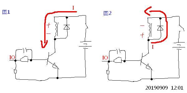

作者: lwh999995    時(shí)間: 2019-9-9 12:02
如圖�。。。。。。�!
如圖
如圖
