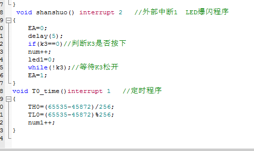

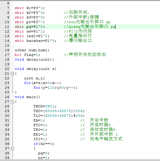

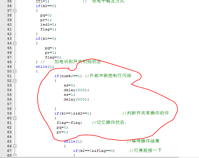

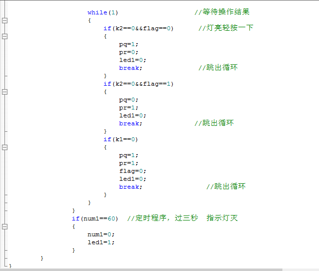

目前我的單片機(jī)程序已經(jīng)達(dá)到我想要的大半的效果,我用的兩個(gè)開關(guān)控制三個(gè)輸出口,一個(gè)彈性小按鍵(控制閃爍),一個(gè)雙聯(lián)開關(guān)(控制亮滅和弱光),但是有一個(gè)問題,希望得到大家的幫助,就是閃爍打開的時(shí)候,應(yīng)該是其他按鍵按了都沒有影響  但是是狀態(tài)還在,關(guān)閉閃爍,這個(gè)狀態(tài)才會(huì)顯示出來,現(xiàn)在我遇到的問題是,閃爍打開的時(shí)候,其他的都沒有問題,但是雙聯(lián)開關(guān)兩邊都不接觸的時(shí)候,閃爍會(huì)停止,能不能請(qǐng)教一下怎么解決這個(gè)問題,還是我處理這個(gè)強(qiáng)光手電控制程序思路不對(duì),望不吝賜教

在程序中多創(chuàng)建一個(gè)按鍵狀態(tài)緩沖區(qū)即可,當(dāng)沒有按鍵按下時(shí)該緩沖區(qū)狀態(tài)不變,當(dāng)按下閃爍按鈕時(shí)程序進(jìn)入該按鈕進(jìn)行處理,當(dāng)判斷按鈕松開時(shí),從按鍵緩沖區(qū)恢復(fù)程序運(yùn)行的狀態(tài)

能不能麻煩你用程序表示一下按鍵緩沖區(qū)怎么寫  非常感謝,還有就是當(dāng)閃爍按鍵按下時(shí),強(qiáng)弱光也可以變換只是看不到,,關(guān)閉之后也能保留
