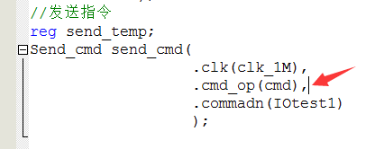

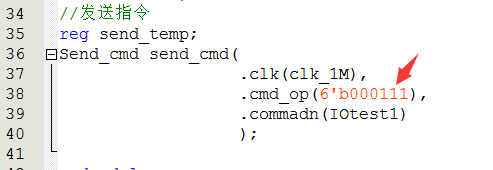

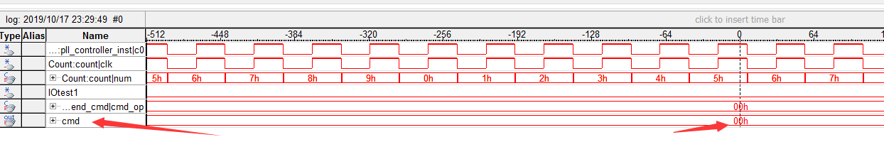

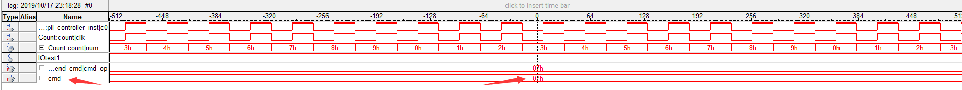

本想通過初始化initial語句,給定發(fā)送指令。從波形上看,沒有被初始化;但當(dāng)我把子模塊中所對(duì)應(yīng)的地方修改后,又得到了初始化。
自己無法解釋,不知道問題處在什么地方。如果有明白的前輩,還請(qǐng)不吝賜教!

作者: luotaim    時(shí)間: 2019-10-17 23:33
如果有不清楚的地方,還請(qǐng)大家指出。文字描述的可能不清楚,看圖也許會(huì)明了些~
