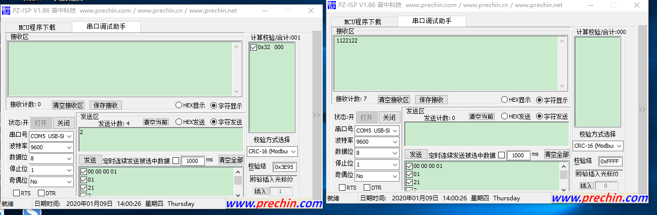

用手機(jī)向藍(lán)牙發(fā)送數(shù)據(jù)使小燈亮起來(lái),但小燈總是不亮,數(shù)據(jù)是能成功發(fā)送和接受的。不知道問(wèn)題出在哪里,有大神幫幫嗎。

發(fā)送數(shù)據(jù)圖
發(fā)送數(shù)據(jù)圖

void Com_Int(void) interrupt 4
        if(RI)
        RI = 0;
        receive_data = SBUF;//??????
                if(TI)
                        TI=0;
