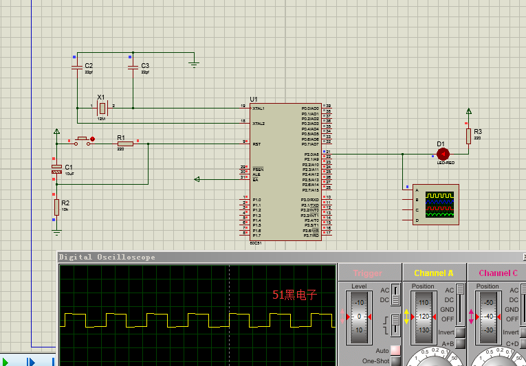

這個(gè)是51單片機(jī)比較基礎(chǔ)的對(duì)稱方波的查看,可以在編譯中調(diào)整頻率,實(shí)現(xiàn)不同周期的波形
