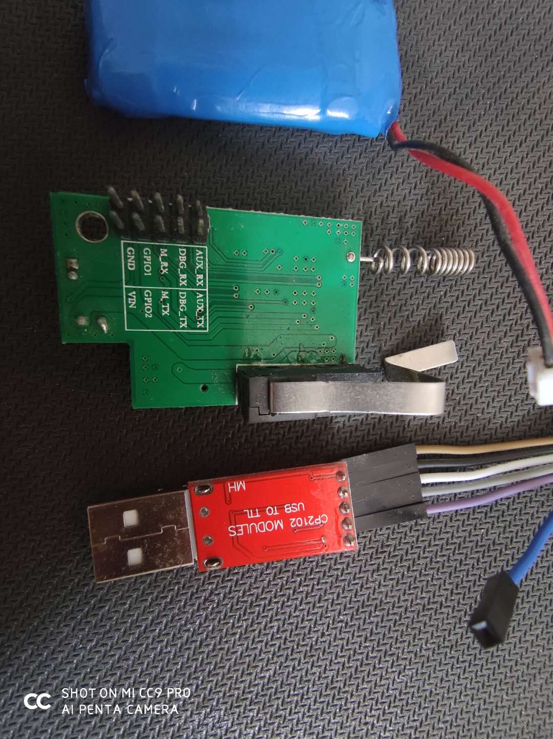

軟件也下載好了   指令也有 就是不知道怎么連接 怎么寫入  跪求大神幫忙。我快愁死了。
作者: 18738038083    時間: 2020-7-28 12:18
qflash-4.12 下載的這個軟件。指令包也有。跪求大神幫忙。感謝。

作者: 楊雪飛    時間: 2020-7-28 17:03
將2102小板的TXD連接到綠板的M_RX,2102的RXD連接到綠板的M_TX,GND連接到GND,5V連接VIN,2102插在電腦上,看2102硬件的端口是多少, 在軟件上選擇好端口,然后選擇好波特率就可以寫了。
作者: 楊雪飛    時間: 2020-7-28 17:04
如果綠板單獨供電的話,那么5V可以不用連接到VIN上,三根線即可完成傳輸
