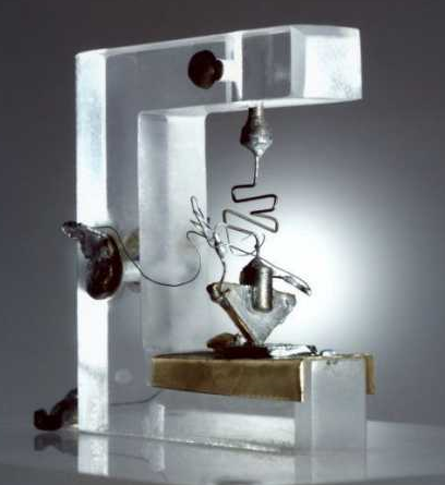

作者: sj904    時(shí)間: 2021-7-17 10:05
樓主請(qǐng)參考這個(gè)
