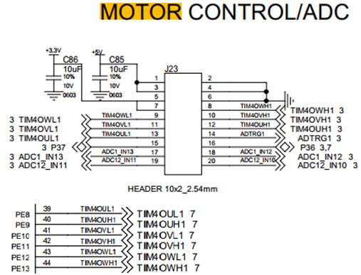

在HC32F460開(kāi)發(fā)板上,提供了電機(jī)驅(qū)動(dòng)控制接口,見(jiàn)圖2所示。
2 電機(jī)驅(qū)動(dòng)控制接口

1)分配引腳
使步進(jìn)電機(jī)的MA~ MD引腳分別與PE8~ PE11相連接
MA---PE8
MB---PE9
MC---PE10
MD---PE11
