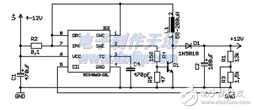

作者: 大漠游民    時間: 2020-10-10 10:35
MC34063升壓擴(kuò)流電路圖,根據(jù)輸出電壓選擇合適的擴(kuò)流三極管,三極管要加散熱片,本電路工作最低電壓4V,輸出電壓12V,可以調(diào)整R1,R3的數(shù)值改變輸出電壓。
