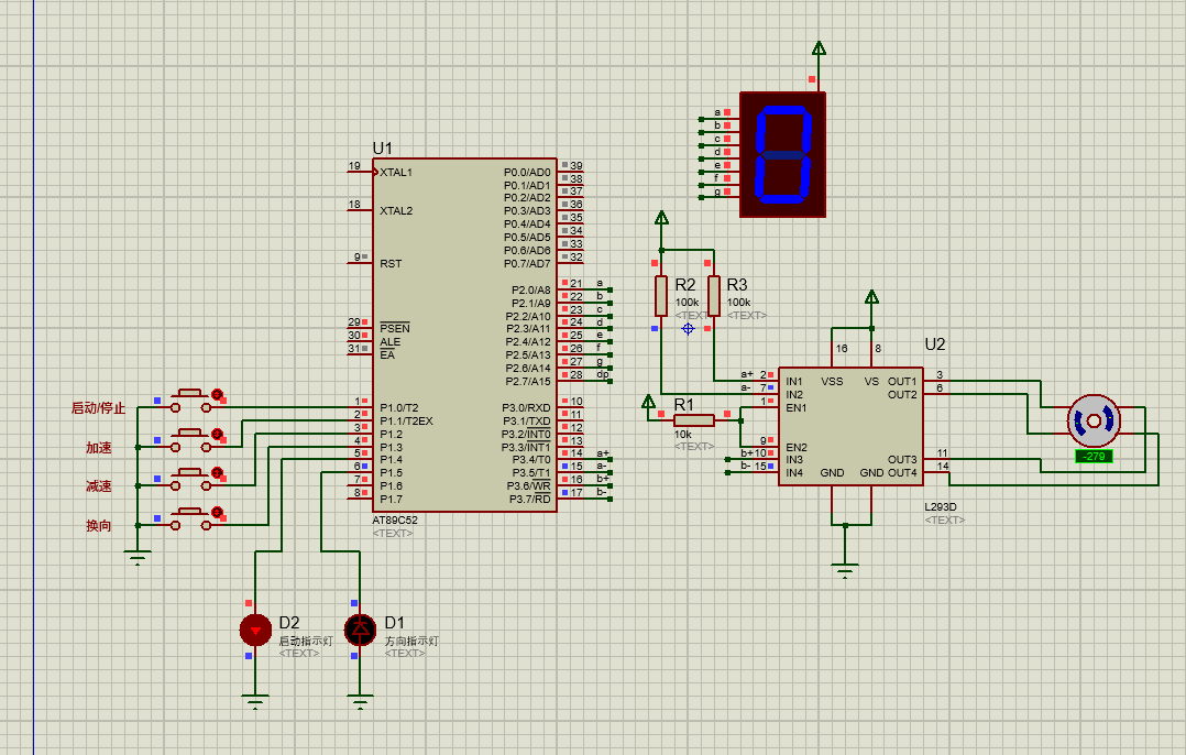

步進(jìn)電機(jī)正轉(zhuǎn),反轉(zhuǎn),調(diào)速仿真原理圖如下(proteus仿真工程文件可到本帖附件中下載)
