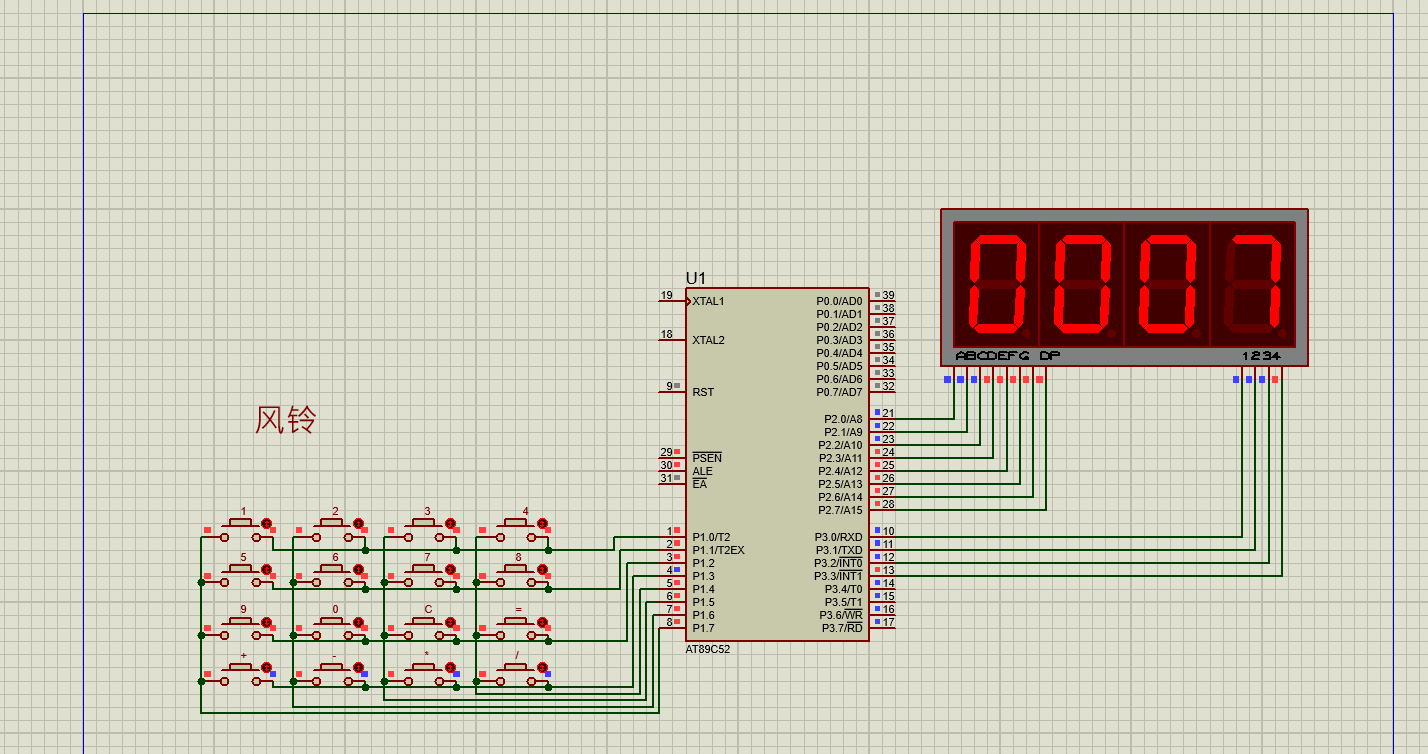

標(biāo)題: 單片機(jī)四位數(shù)碼管與4*4矩陣鍵盤(pán)計(jì)算器源代碼與Proteus仿真 [打印本頁(yè)]
作者: 風(fēng)鈴草f    時(shí)間: 2020-11-24 08:54
單片機(jī)源程序如下:

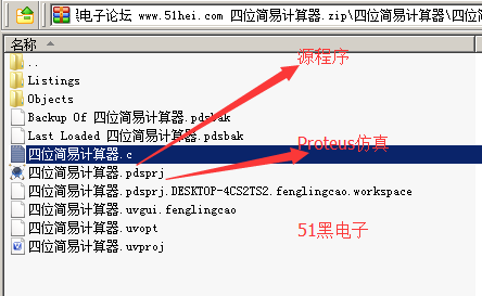

所有資料51hei提供下載:
四位簡(jiǎn)易計(jì)算器.zip (114.03 KB, 下載次數(shù): 107)
