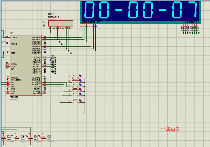

標(biāo)題: 基于單片機(jī)定時(shí)器的電子時(shí)鐘仿真代碼設(shè)計(jì) 可調(diào)帶鬧鐘 [打印本頁]
作者: t1234    時(shí)間: 2020-12-9 14:18

全部資料51hei下載地址:
電子時(shí)鐘程序+仿真.7z (1.72 MB, 下載次數(shù): 168)
