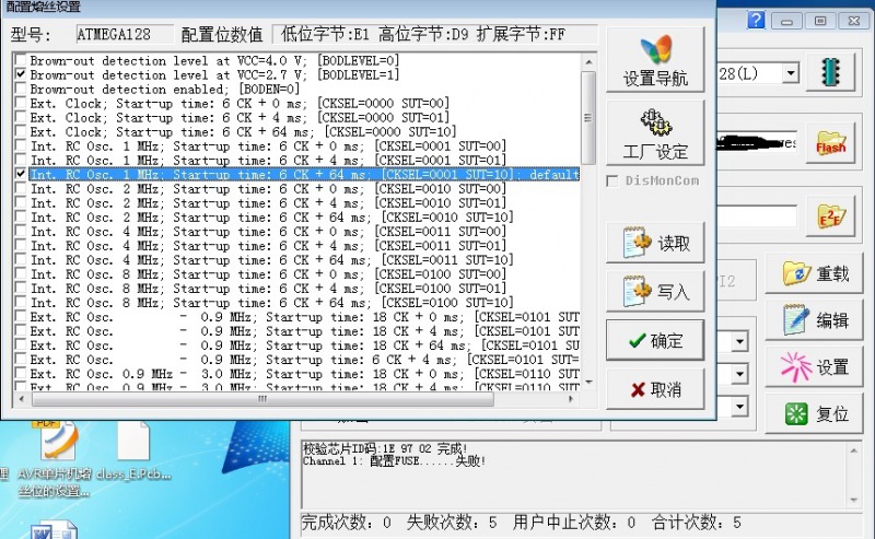

原來我們用atmegal128做了一個小設(shè)計,使用的是片外8M晶振,當時熔絲位配置及程序下載正常,使用的是雙龍的USB ISP,用的是10引腳的下載接口。
原來多做了幾塊板做備用,一直在手頭,現(xiàn)在準備用上面的128芯片做點其他控制,為了省點沒必要的花銷,就沒有設(shè)計外部時鐘電路,F(xiàn)在板子做好后發(fā)現(xiàn)把原來的已編程和配好熔絲位的128芯片焊到新板上后,無法下載程序和配置熔絲位。
懷疑是因為沒有晶振的原因,又焊回到原來板子上,發(fā)現(xiàn)可以編程和讀程序,但是熔絲位無法改回出廠的默認設(shè)置,一直提醒熔絲位配置失敗。我使用的是雙龍的下載軟件。
原圖尺寸 116.27 KB, 下載次數(shù): 230
原圖尺寸 167.11 KB, 下載次數(shù): 231
