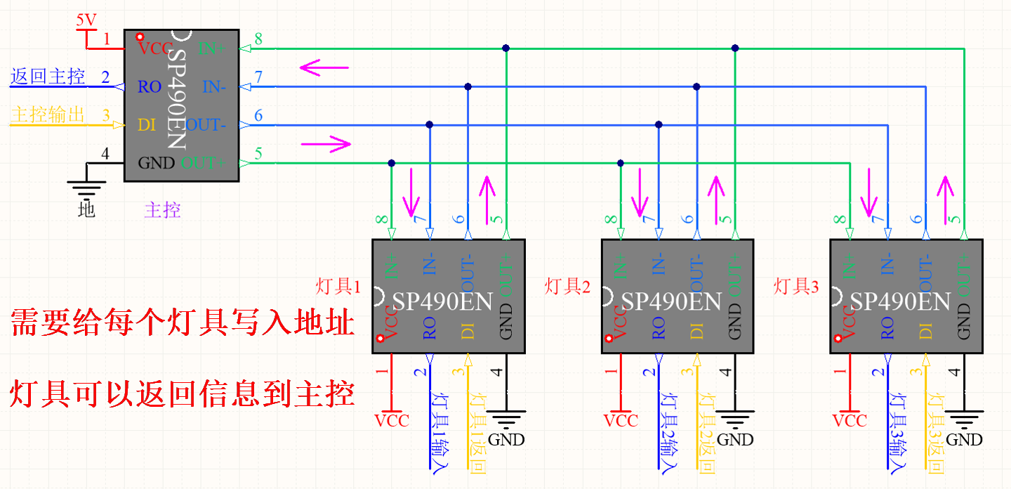

現(xiàn)在直接用單片機(jī)腳TTL電平是可以主從通訊的。就是經(jīng)過485芯片后完全沒反應(yīng)....
作者: 人人學(xué)會(huì)單片機(jī)    時(shí)間: 2021-1-8 20:41
可以使用490芯片 代替485芯片
作者: csmyldl    時(shí)間: 2021-1-8 21:11
是一端用了485還是兩端用了485,如果是前者肯定不能通信
作者: suqianfu    時(shí)間: 2021-1-8 22:05
csmyldl 發(fā)表于 2021-1-8 21:11
兩頭都是用485芯片呀。
作者: 正是河豚    時(shí)間: 2021-1-9 11:41
RS485芯片是有使能控制引腳的,該引腳決定接收和發(fā)送,所以RS485通信是半雙工,UART是全雙工,一定注意。
作者: munuc_w    時(shí)間: 2021-1-9 13:08
6樓說的很明白了,485通信是主從結(jié)構(gòu),一主多從,從機(jī)平時(shí)一定是接收狀態(tài),根據(jù)主機(jī)的命令再確定自己的收發(fā)狀態(tài)。切記�。。�!
作者: suqianfu    時(shí)間: 2021-1-9 14:24
munuc_w 發(fā)表于 2021-1-9 13:08
6樓說的很明白了,485通信是主從結(jié)構(gòu),一主多從,從機(jī)平時(shí)一定是接收狀態(tài),根據(jù)主機(jī)的命令再確定自己的收發(fā) ...
是的啊,我從機(jī)485方向RE.DE一直是拉低的。就是一直通訊不能。
作者: suqianfu    時(shí)間: 2021-1-9 21:11
已經(jīng)解決了,原來是因?yàn)?85芯片不支持熱拔插,燒毀了,  換了個(gè)芯片就可以正常通訊了。還有485芯片貌似是CMOS工藝,如果單片機(jī)上電瞬間是高阻狀態(tài)的話,建議485芯片引腳還是加上上拉電阻之類的,不然 造成引腳懸空容易燒毀,AB腳1K上下拉,AB腳間120歐。
