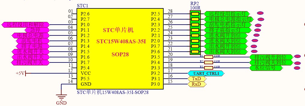

本人設(shè)計(jì)單片機(jī)串口通訊的電路,代碼很簡單,在中斷函數(shù)中放了一個(gè)指示燈,觀察中斷函數(shù)有沒有運(yùn)行,這個(gè)指示燈沒亮,主函數(shù)中的指示燈是亮的,這樣中斷函數(shù)是不是沒有執(zhí)行,請(qǐng)各位老師幫看一下,謝謝。

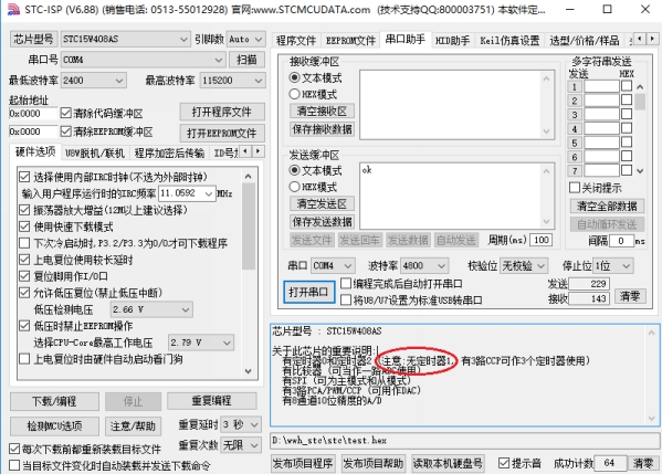

作者: wwh2382    時(shí)間: 2021-1-26 16:19
注意看紅圈中的內(nèi)容

作者: zjgeser    時(shí)間: 2021-1-26 17:36
搞好了,謝謝4樓的大師,謝謝各位師傅,謝謝,改成定時(shí)器2就可以了。
