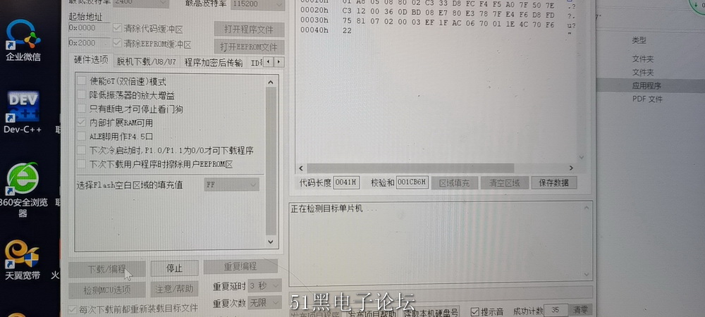

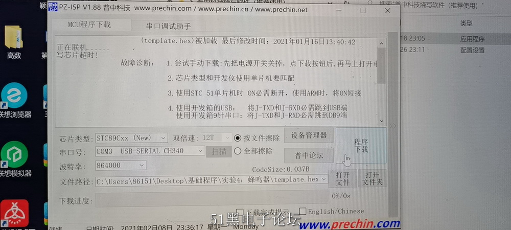

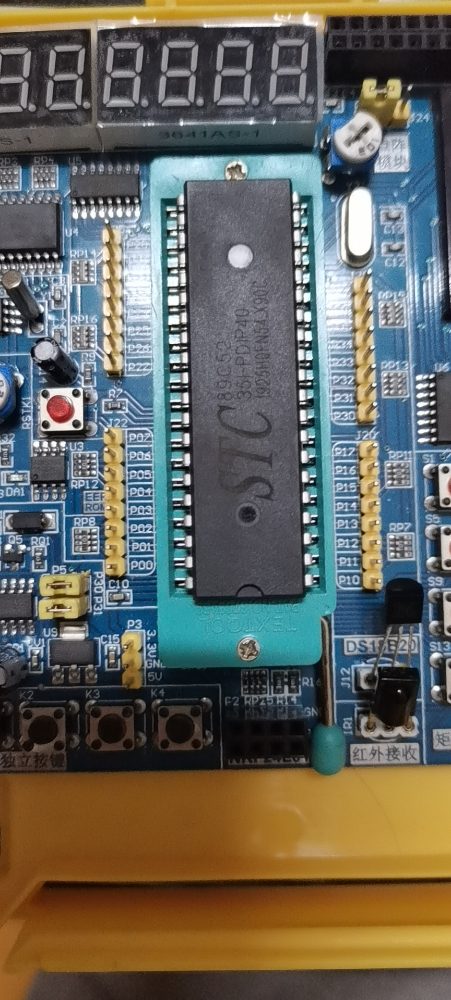

前幾天還可以正常燒錄,今天動(dòng)了下stc89c52再安回去就燒錄不了了,難道芯片燒了?

這種鎖緊座質(zhì)量不是很好,金屬部分易氧化。往往因相關(guān)引腳接觸不好導(dǎo)致下載失敗�?梢栽囋囆酒灰诺降�,留空1mm鎖緊,再用雙手平衡壓下去,反復(fù)操作幾次,目的是使接觸點(diǎn)互相摩擦,改善接觸不良。

重新拆裝一下,這種結(jié)構(gòu)很容易裝反
作者: leehk88    時(shí)間: 2021-2-9 09:55
重新拆裝一般都可以,不行就檢查一下針腳及鎖緊座接點(diǎn)是否有污積或氧化.
作者: 壓著我頭發(fā)啦    時(shí)間: 2021-2-9 10:44
從普中看了下,芯片方向沒錯(cuò)。量一下芯片電壓。然后試著寫個(gè)點(diǎn)燈程序。或者飛線寫下程序用usb-ttl。

沒插反 上面錯(cuò)了   要不試試STC專門的燒錄軟件?
作者: llyycc    時(shí)間: 2021-2-9 11:40
liuxuhe 發(fā)表于 2021-2-9 11:00
試過了stc-isp
