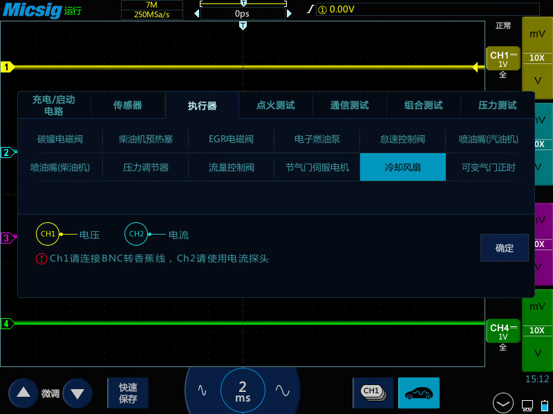

取一根BNC轉(zhuǎn)香蕉頭線接入示波器的通道一,紅色香蕉頭連接一根刺針,黑色香蕉頭連接一個(gè)鱷魚夾用于搭鐵接地。將紅色刺針刺入風(fēng)扇插頭上的信號線(一般是三根線里最細(xì)的那根,其他2根一根是電源線,一根是接地線)
將示波器的通道衰減比設(shè)置為1X,垂直檔位設(shè)置為5V,時(shí)基設(shè)置為10-20ms左右。為避免觀察干擾,也可以開啟低通30K功能過濾一部分信號。
有的示波器內(nèi)置了汽車包設(shè)置軟件,可以一鍵設(shè)置好示波器的各種設(shè)置。

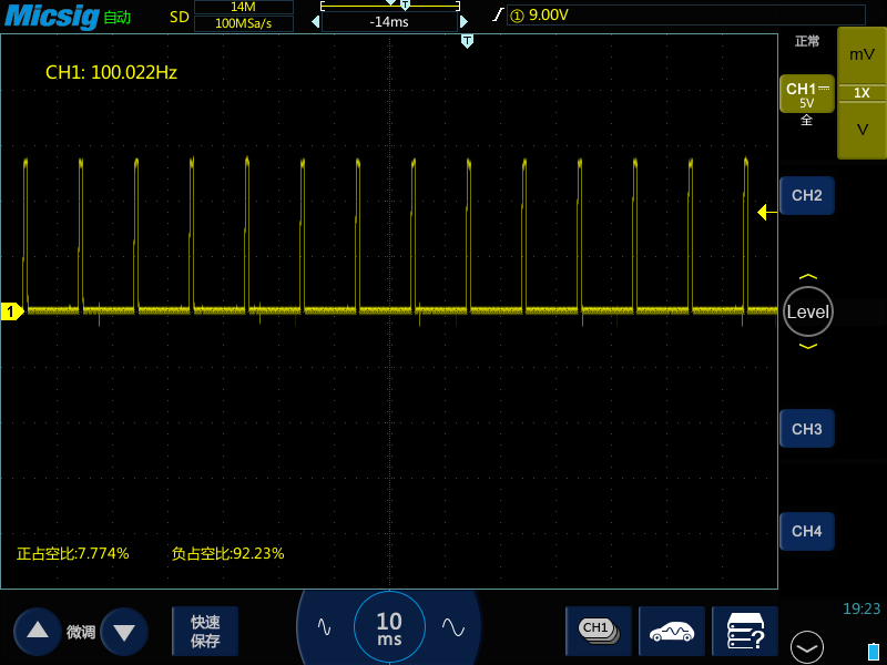

系統(tǒng)通過改變信號占空比來改變風(fēng)扇轉(zhuǎn)速。風(fēng)扇靜止時(shí),占空比約為10%左右;最大轉(zhuǎn)速時(shí),占空比約為90%左右。風(fēng)扇有一條恒定電壓的電源線,它的接地回路由汽車的電子控制單元(ECM)控制切換/通斷。如下圖可以看出該汽車?yán)鋮s風(fēng)扇供電電壓為14V,頻率100Hz。汽車電子控制單元ECM通過改變方波的脈沖寬度來調(diào)節(jié)風(fēng)扇的轉(zhuǎn)速。

當(dāng)所有元器件工作正常時(shí),風(fēng)扇控制的占空比為約10% - 90%。
以下情況可能導(dǎo)致電子風(fēng)扇高速運(yùn)轉(zhuǎn):當(dāng)散熱器出口溫度傳感器出現(xiàn)故障時(shí),電子風(fēng)扇控制占空比信號約為90%;奧迪部分車輛電壓供電不足也會造成電子扇高速運(yùn)轉(zhuǎn)。
以下情況可能導(dǎo)致電子風(fēng)扇長期低速運(yùn)轉(zhuǎn):當(dāng)節(jié)氣門出現(xiàn)故障或因節(jié)氣門太臟而開度太大;油門踏板位置傳感器有故障時(shí);進(jìn)氣量傳感器出現(xiàn)偏差但仍在合理范圍內(nèi),出現(xiàn)負(fù)荷偏大的假象。
當(dāng)進(jìn)氣溫度傳感器有故障或冷卻液溫度傳感器斷路時(shí),風(fēng)扇控制占空比信號約為77.3%, 電子風(fēng)扇以較高轉(zhuǎn)速運(yùn)轉(zhuǎn)。
