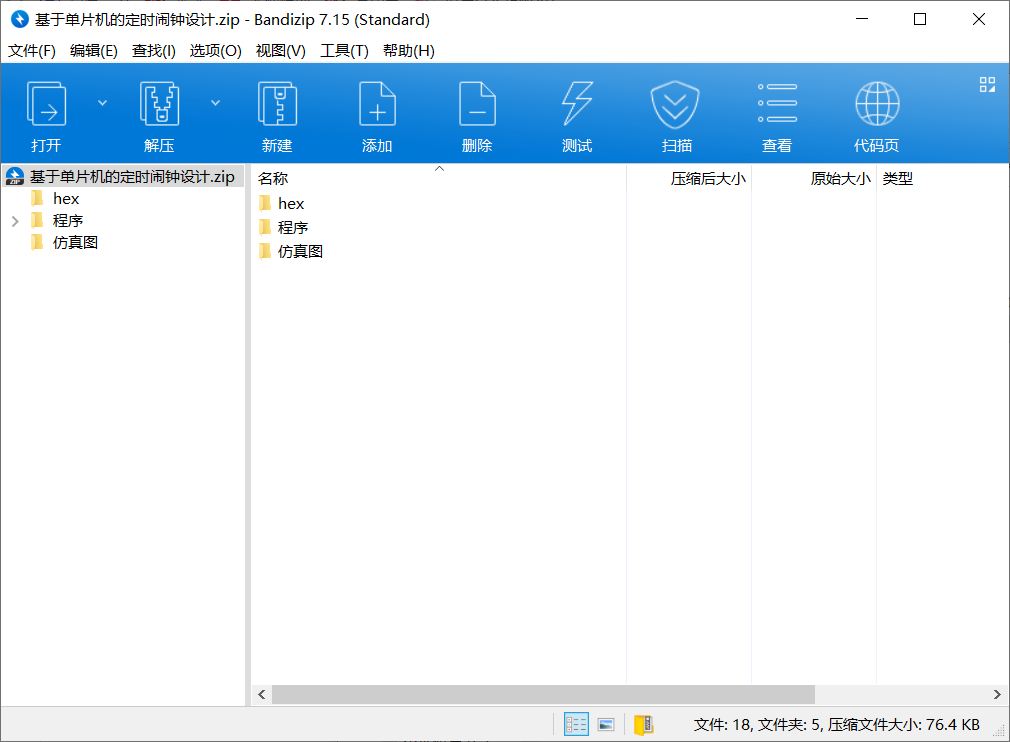

基于單片機的定時鬧鐘設(shè)計仿真圖
程序設(shè)計:

基于單片機的定時鬧鐘設(shè)計.zip (76.42 KB, 下載次數(shù): 102)
