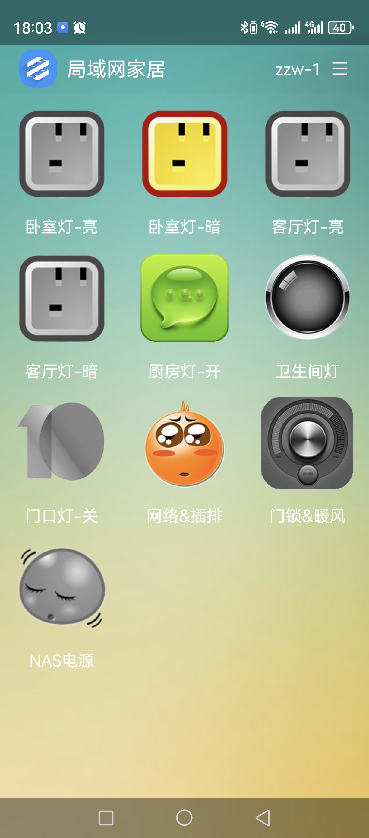

手機(jī)控制由易安卓5.8編寫的。

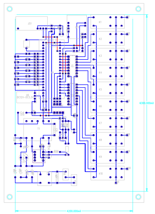

APP原理圖與線路圖由PADS9.5編輯。
一些調(diào)試工具由易語(yǔ)言編輯。

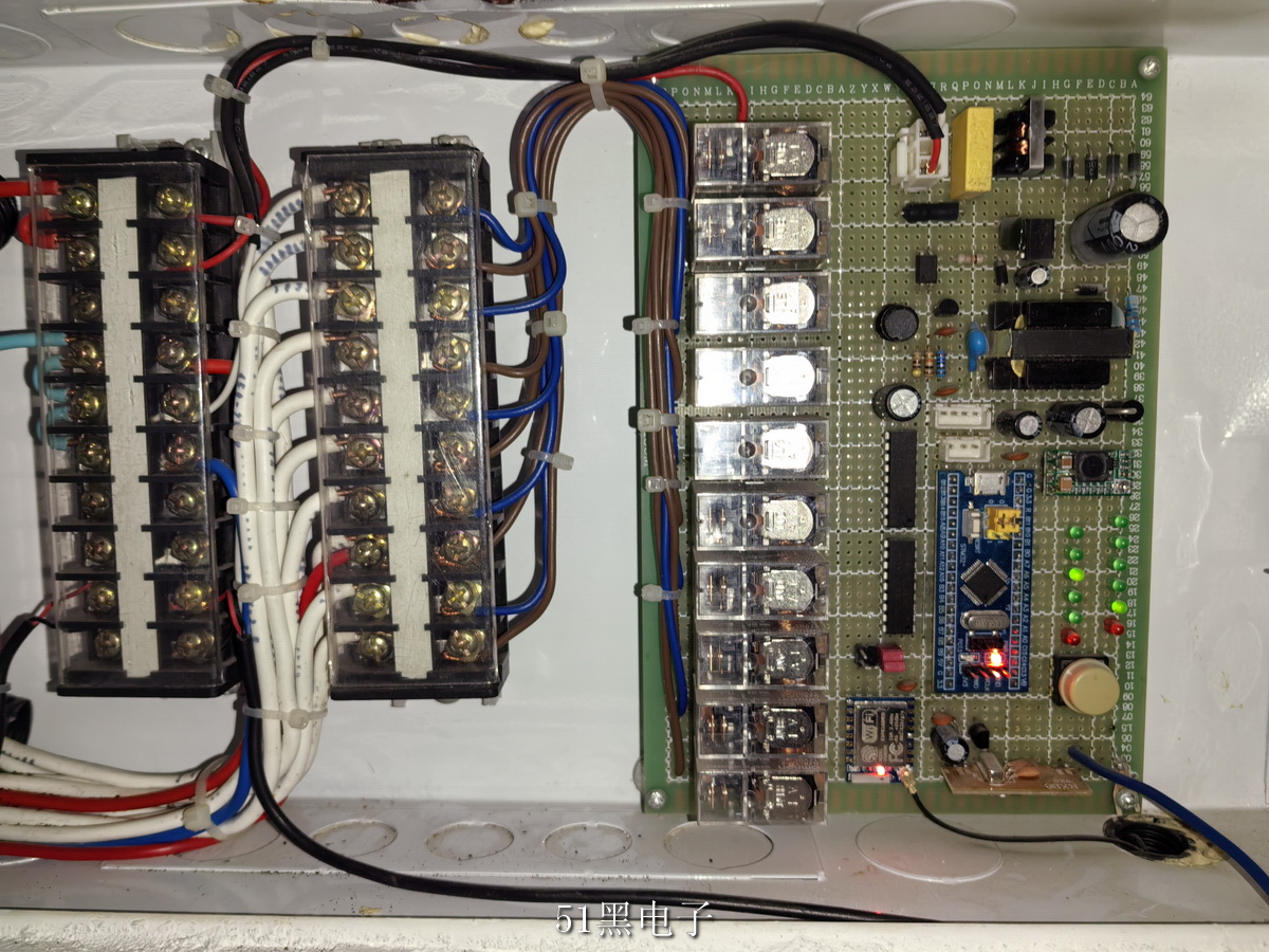

工作頻率:72M
說(shuō)明:10路繼電器輸出,10LED指示,1LED電源指示,1微動(dòng)開關(guān)K1。
          按K1進(jìn)入編輯模式,LED指示燈全亮。
          在編輯模式下 ,按下遙控器鈕,LED1亮>>LED2亮>>....>>LED10亮>>全亮(此模式存儲(chǔ)的遙控碼是關(guān)閉所有的LED)>>退出編輯模式。
          在編輯模式下 ,按K1退出編輯模式或存儲(chǔ)有效的遙控碼。
          在編輯模式下 ,長(zhǎng)按K1 (3S) 調(diào)整遙控模式。
          在正常模式下,長(zhǎng)按K1 (3S) 刪除所有存儲(chǔ)的遙控碼。
          在正常模式下 , 按下遙控器鈕,及相應(yīng)的LED.繼電器亮滅。
注意: 同一條遙控碼 在同一個(gè)LED上存兩條,相當(dāng)于亮了又滅,無(wú)動(dòng)作。
優(yōu)點(diǎn): 能接收2262的1.2M-4.7M電阻編碼,幾乎所有的315M遙控器都兼容。
         由于定時(shí)讀引腳,抗干擾能力強(qiáng) ,和硬件解碼距離無(wú)區(qū)別。
成品由洞洞板制作。
STM32選用STM32103C8T6最小系統(tǒng)開發(fā)板。
WiFI模塊選用ESP8266 ESP-07,軟件升級(jí)到V1.62版。
無(wú)線模塊選用315M或433M超外差模塊
3.3V選用DC12-DC3.3轉(zhuǎn)換模塊
