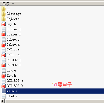

上圖所有代碼51hei附件下載:
DS1302可調(diào)時(shí)鐘(OLED) (測試).zip (99.36 KB, 下載次數(shù): 116)
