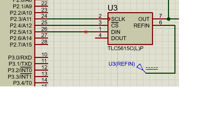

我寫的是DAC代碼,現(xiàn)在還在測(cè)試階段然后用的DAC芯片是TLC5615C
單片機(jī)代碼如下:

這是芯片
這是芯片
