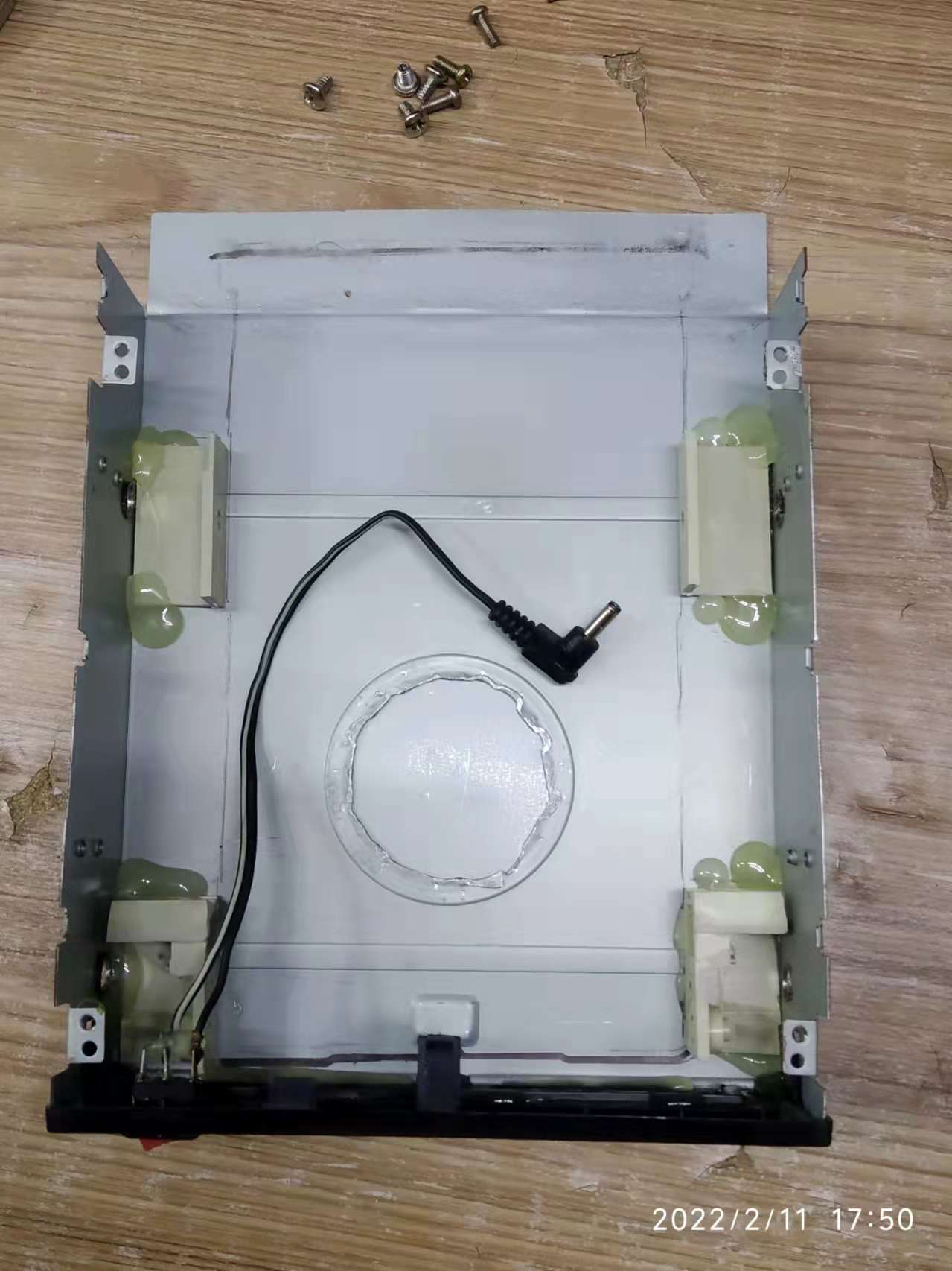

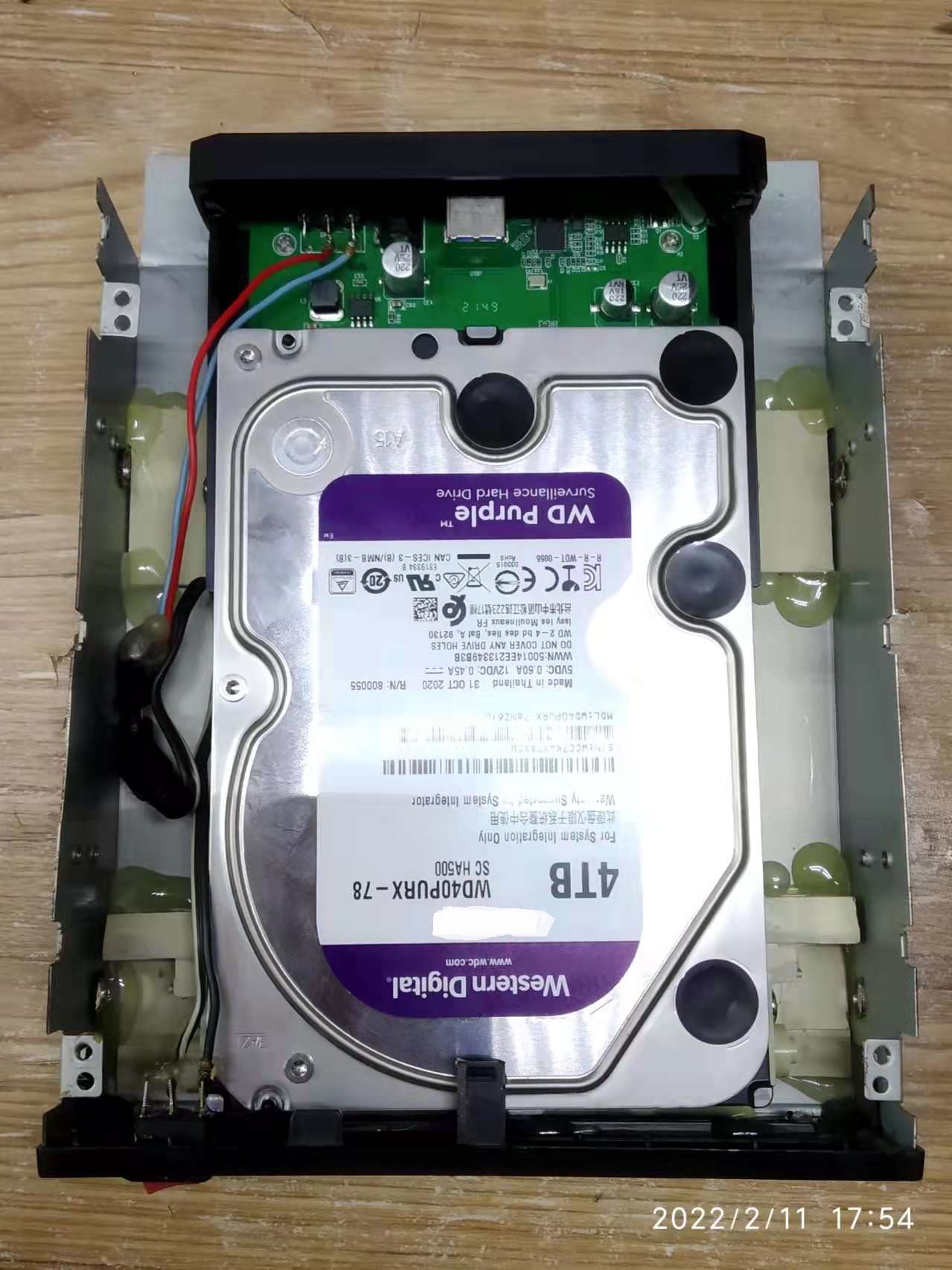

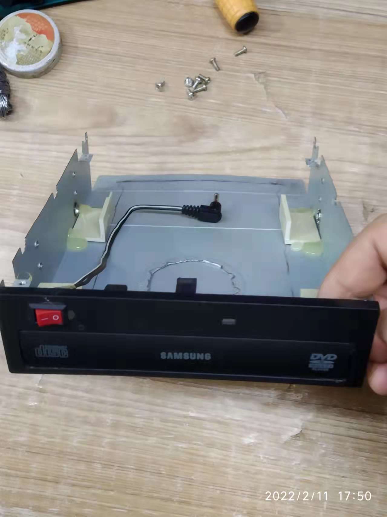

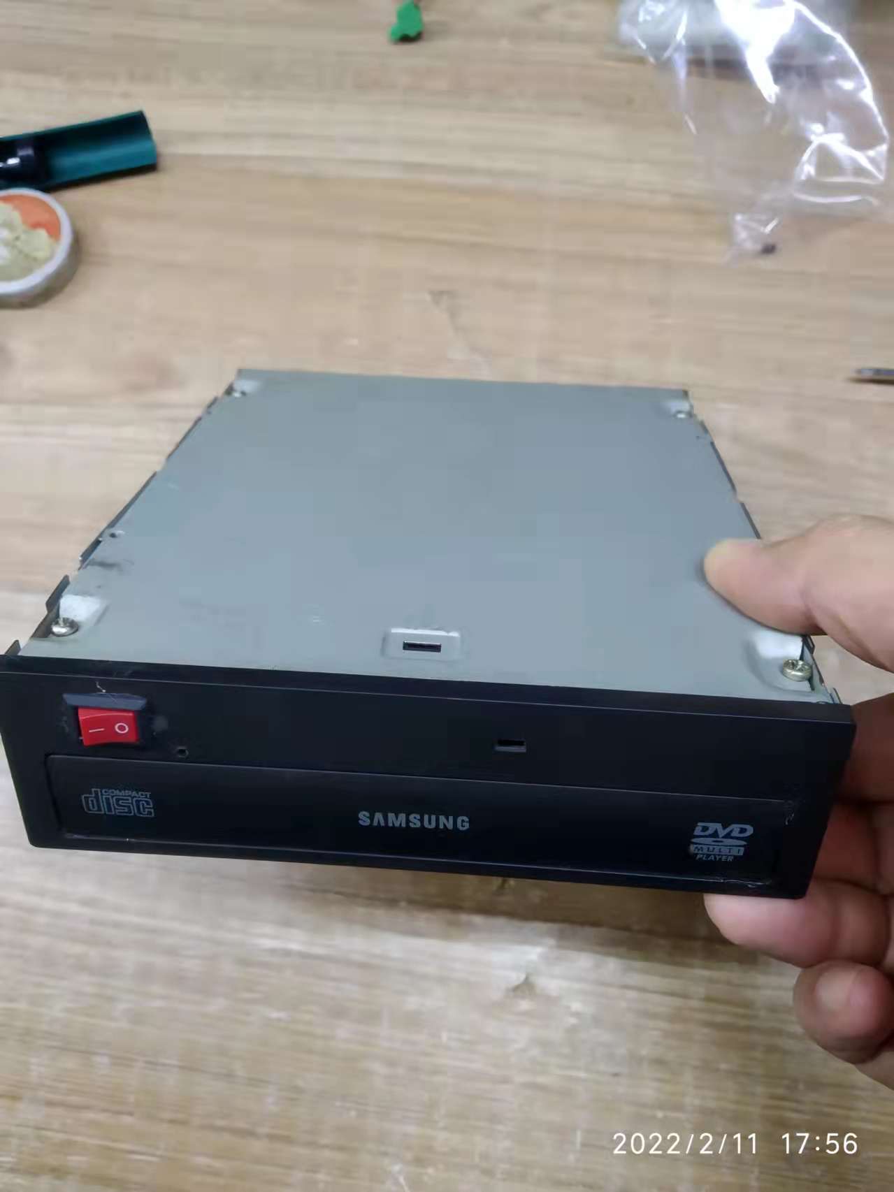

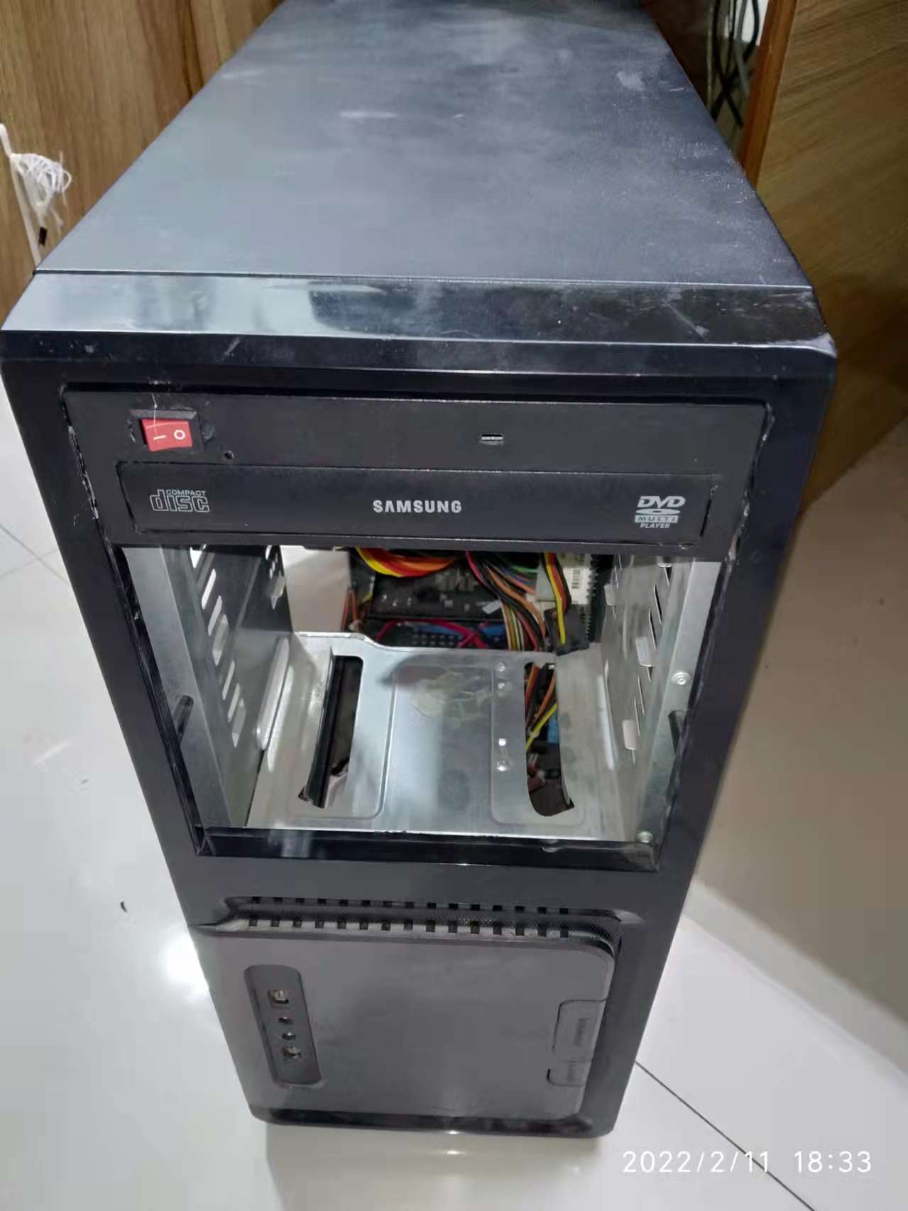

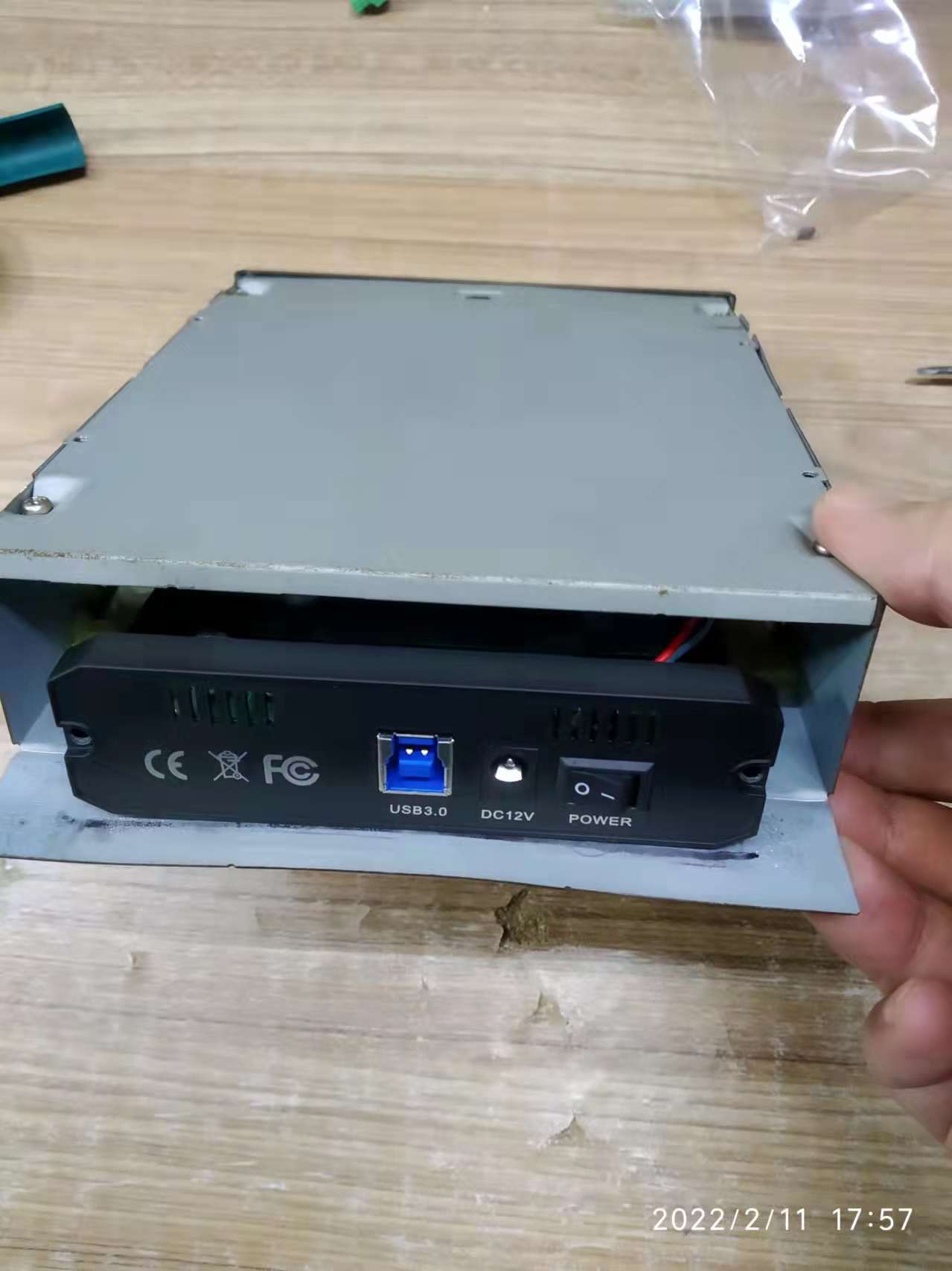

最近我的電腦新增加個(gè)3.5硬盤,用作儲(chǔ)存硬盤,考慮了下決定把光驅(qū)改造下,用來安裝硬盤,光驅(qū)位置能躲開CPU大風(fēng)扇,硬盤不至于被吹熱,折騰了下,湊合可用DIY移動(dòng)硬盤介紹:
1 硬盤插口朝里,方便與機(jī)箱里USB連接,從機(jī)箱內(nèi)取電源。
2 光驅(qū)門安裝一個(gè)紅色電源開關(guān),把后面插口的電源延伸到光驅(qū)前面板來。不用硬盤時(shí),可以暫時(shí)關(guān)閉這個(gè)硬盤,節(jié)省運(yùn)行時(shí)間,延長(zhǎng)硬盤壽命。
3 雖是移動(dòng)硬盤,但長(zhǎng)期就安裝于光驅(qū)位置,使用時(shí)只需要打開光驅(qū)門上的開關(guān)就可以了,不用時(shí)不必拿下來,省了插拔,拿來拿去的麻煩。
4 舊物新用,成本最低。
5 整體外觀就像個(gè)光驅(qū),也不是太丑。

其實(shí)這個(gè)設(shè)計(jì)很多我都看不過眼的,不過是樓主在用,你喜歡就好。
例如:既然長(zhǎng)期裝在機(jī)箱里,為何不直接SATA連接?同樣可以達(dá)到你的效果。
作者: 鐘志偉    時(shí)間: 2022-2-12 10:10

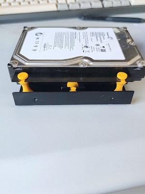

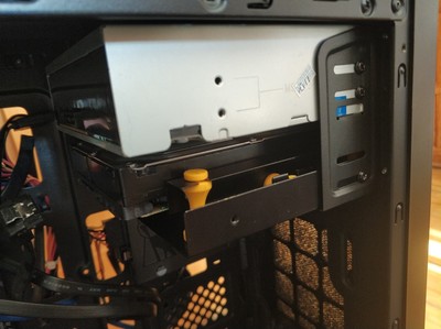

1、轉(zhuǎn)接還不如直接SATA線連接穩(wěn)定。
2、大容量一般是多盤疊瓦的,比單盤更怕震。
3、光驅(qū)位轉(zhuǎn)3.5寸硬盤支架便宜的也就幾塊錢,還防震。

若sata連接,若不用這個(gè)硬盤時(shí),沒法關(guān)掉這個(gè)硬盤,這個(gè)硬盤就一直在運(yùn)行著,
如果只給硬盤電源加個(gè)開關(guān),這樣會(huì)損壞硬盤的,USB有個(gè)先通電后通信號(hào),先斷信號(hào)再斷電源的功能的,
SATA連接沒有這功能 是,
作者: zhxzhx    時(shí)間: 2022-2-12 21:11
溫柔的郎 發(fā)表于 2022-2-12 19:49
如果只給硬盤電源加個(gè)開關(guān), ...
你不插拔usb就沒有先通電再通信號(hào)的功能,那是靠usb插頭里電源引腳比信號(hào)引進(jìn)長(zhǎng)實(shí)現(xiàn)的。
作者: 鐘志偉    時(shí)間: 2022-2-13 08:48
我機(jī)子里的WD 1T藍(lán)盤機(jī)械硬盤,長(zhǎng)時(shí)間不讀寫數(shù)據(jù)會(huì)自動(dòng)收臂停轉(zhuǎn)的,這年頭的產(chǎn)品設(shè)計(jì)都很可以,不必?fù)?dān)心壽命和一直運(yùn)行耗電。
