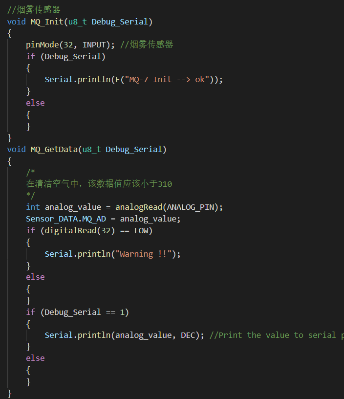

好怪,一般不是正常環(huán)境下也有值嘛。
換MQ-2又有,難道是傳感器壞了,剛優(yōu)信上買的模塊

先證證明通訊是成功的。

拿去家里的煤氣爐旁就有值了

既然你肯定問題在程序上,那么不看這個程序重寫一次就OK。

已經(jīng)解決了,程序沒啥問題,只是模塊啟動的很慢。謝謝大家

這個好像是要預(yù)熱一段時間
