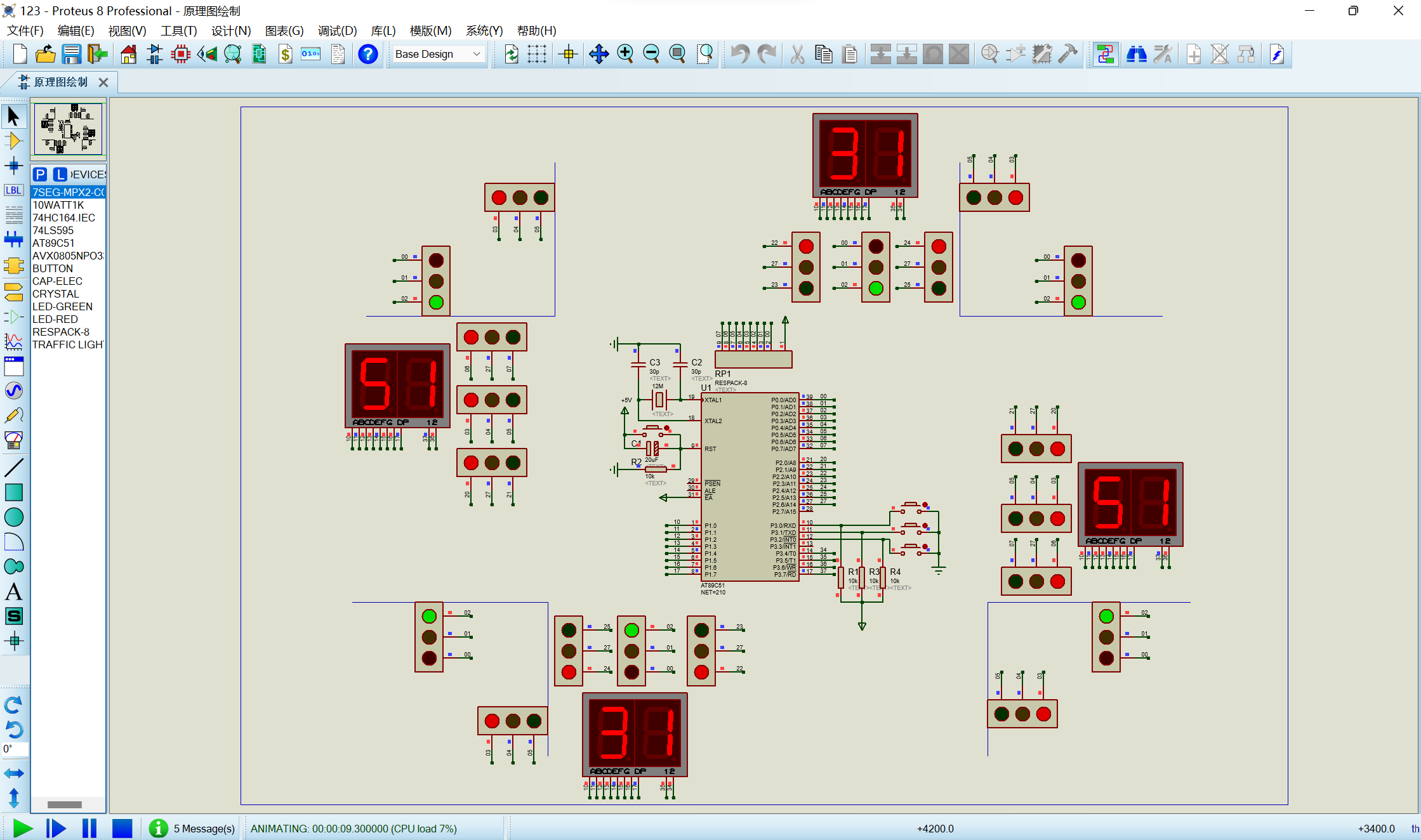

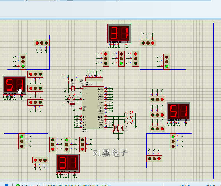

51單片機匯編數(shù)顯大型交通燈控制仿真原理圖如下(proteus仿真工程文件可到本帖附件中下載)

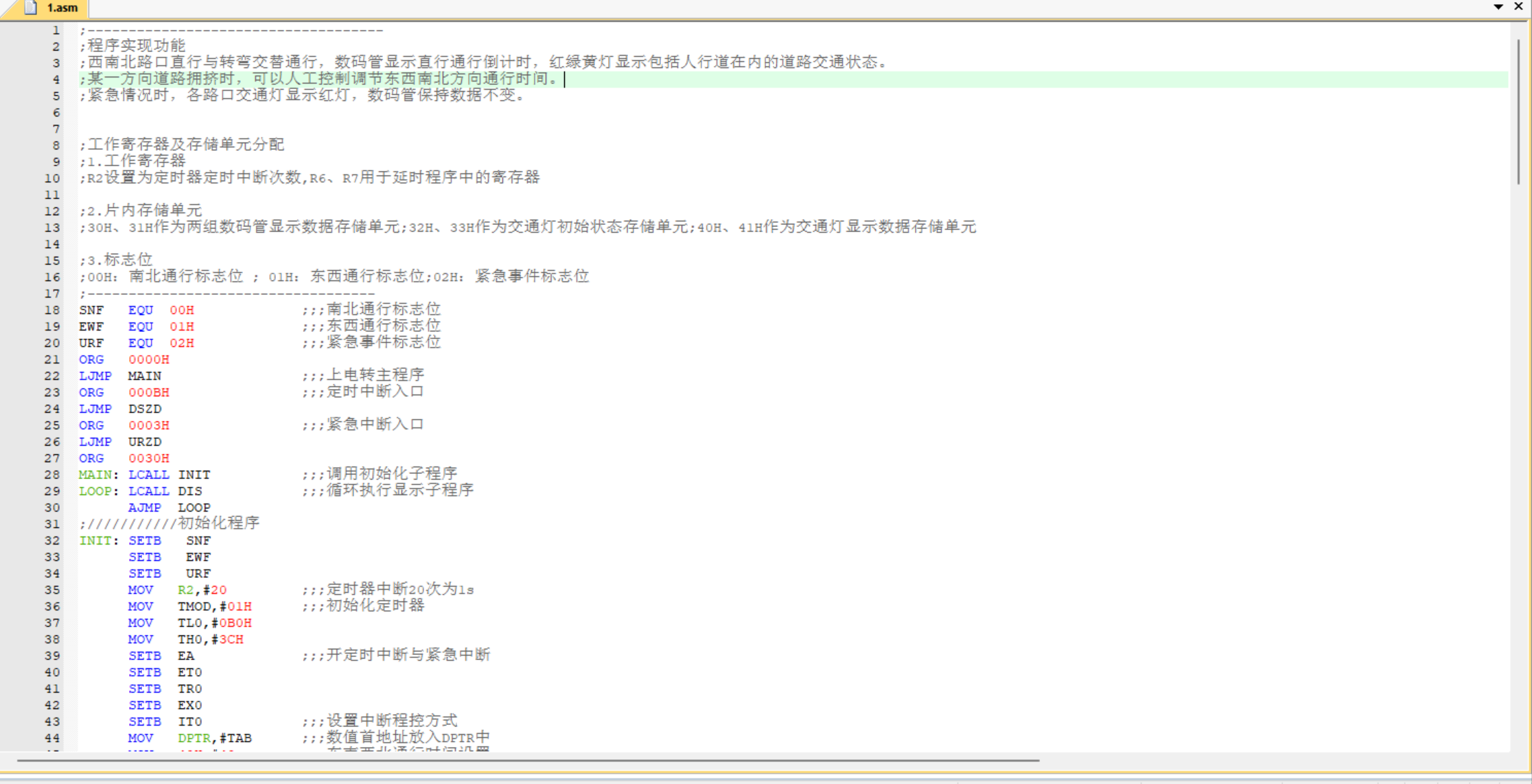

單片機源程序如下:
  1. ;------------------------------------
  2. ;程序?qū)崿F(xiàn)功能
  3. ;西南北路口直行與轉(zhuǎn)彎交替通行,數(shù)碼管顯示直行通行倒計時,紅綠黃燈顯示包括人行道在內(nèi)的道路交通狀態(tài)。
  4. ;某一方向道路擁擠時,可以人工控制調(diào)節(jié)東西南北方向通行時間。
  5. ;緊急情況時,各路口交通燈顯示紅燈,數(shù)碼管保持?jǐn)?shù)據(jù)不變。
  6. ;工作寄存器及存儲單元分配
  7. ;1.工作寄存器
  8. ;R2設(shè)置為定時器定時中斷次數(shù),R6、R7用于延時程序中的寄存器
  9. ;2.片內(nèi)存儲單元
  10. ;30H、31H作為兩組數(shù)碼管顯示數(shù)據(jù)存儲單元;32H、33H作為交通燈初始狀態(tài)存儲單元;40H、41H作為交通燈顯示數(shù)據(jù)存儲單元
  11. ;3.標(biāo)志位
  12. ;00H:南北通行標(biāo)志位 ; 01H:東西通行標(biāo)志位;02H:緊急事件標(biāo)志位
  13. ;-----------------------------------

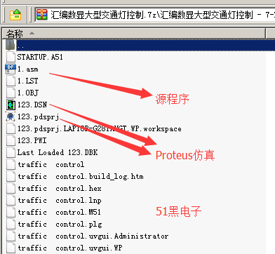

Keil代碼與Proteus仿真下載:
匯編數(shù)顯大型交通燈控制.zip (71.57 KB, 下載次數(shù): 29)
