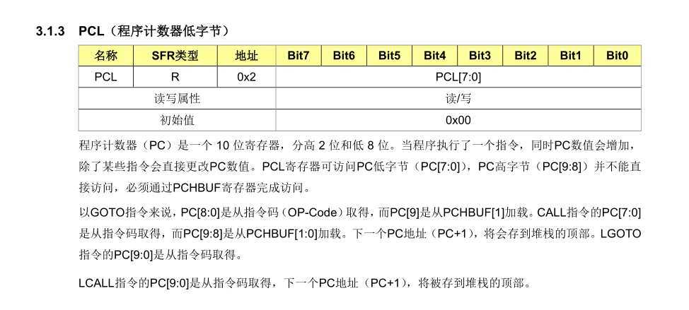

九齊只有 GOTO
沒有JMP
九齊的PC寄存器不能直接訪問 要學(xué)會(huì)看數(shù)據(jù)手冊(cè)
匯編不推薦對(duì)PC的任何操作,很容易讓人頭痛,只要有其它立法,盡量不用這個(gè)方法

謝謝!,JMP是其他單片機(jī)的,試了好多次九齊的PC確實(shí)不能操作,只能換另外的辦法了

PC可以操作!但不能直接操作,數(shù)據(jù)手冊(cè)中是有說明的了
但不推薦對(duì)PC的任何操作,除非只有這一條路可走的情況下
