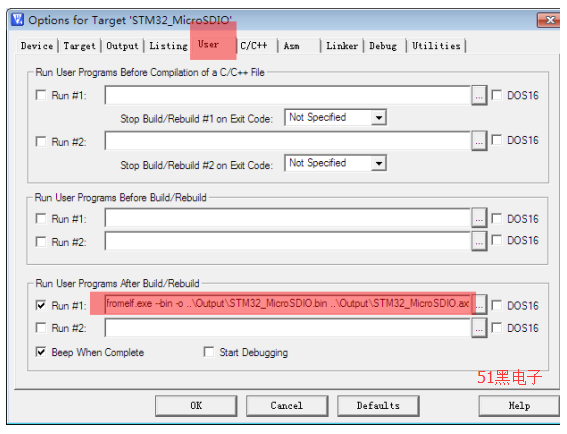

很久以前開始學(xué)習(xí)stm32時(shí)不會(huì)導(dǎo)出bin固件,后來做的記錄文檔,描述如何配置導(dǎo)出
STM32單片機(jī)
(60.03 KB, 下載次數(shù): 33)
下載附件
2022-5-5 03:11 上傳
在“Run User Programs Before Build/Rebuild”輸入
fromelf.exe --bin -o ..\Output\STM32_MicroSDIO.bin ..\Output\STM32_MicroSDIO.axf
Output表示Bin文件保存的文件夾,STM32_MicroSDIO.bin表示生成的bin文件。
Output表示STM32_MicroSDIO.axf 文件在Output文件中。
TI LM3S系列單片機(jī):
輸入:fromelf --bin --output .\rvmdk\boot_eth.bin .\rvmdk\boot_eth.axf
