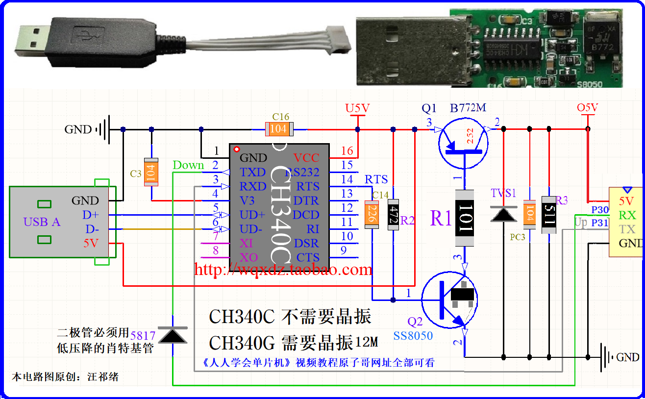

我自己做的一塊板stc15w408as單片機(jī)板子  用到了ch340n   現(xiàn)在問題是 再關(guān)閉自鎖開關(guān)(控制著電源通斷) 后發(fā)現(xiàn) vcc還有電壓 ,大約在2.5v左右 請問一下 這是啥問題?  與usb轉(zhuǎn)串口芯片的問題嗎?  我看到了stc手冊上 燒錄程序那一副圖上 有tx上還有一個(gè)二極管  是我沒接這個(gè)二極管的問題嗎   ?  大佬救一下 謝謝

TXD應(yīng)當(dāng)接二極管防止倒灌。沒接二極管也可以試試:STC-ISP點(diǎn)擊下載/編程按鈕后,CH340和STC15W408AS同時(shí)供電。

這是340下載電路 必須加二極管防倒灌
