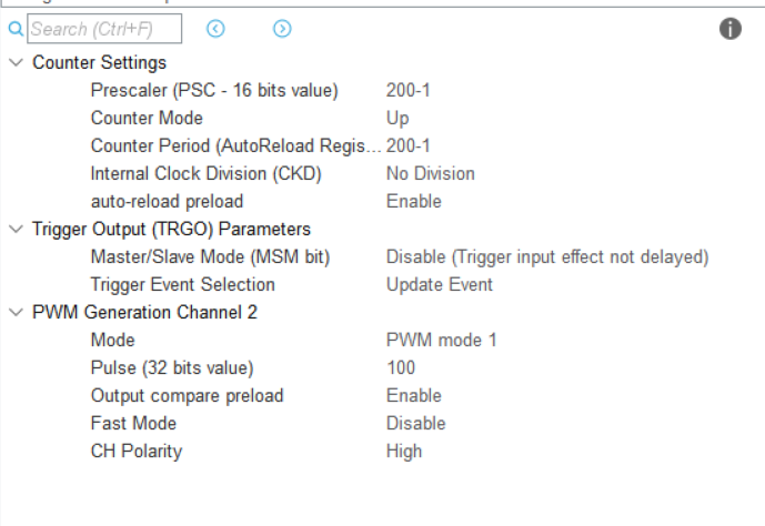

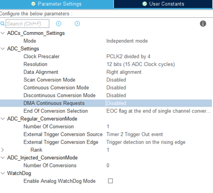

我用的是單片機DMA產(chǎn)生波,頻率100HZ,峰峰值0.1V然后用ADC采樣,F(xiàn)FT轉換算頻率
第一個問題是除了方波和直流電壓,通過FFT以后最大值總是在0點處取到
所以我把0點的電壓人為置0,后面頻率就對了
但是我連續(xù)采樣后,電壓值是沒問題,但是頻率出現(xiàn)了跳變,就是時不時出現(xiàn)另一個頻率

先用其它高級文言工具(如EXCEL)將FFT轉換算結果做成表格。把數(shù)據(jù)拉成曲線看看,問題在不在基礎數(shù)據(jù)上。
作者: zilihangjian    時間: 2022-7-30 10:40
感覺像是電壓抖動造成的。
